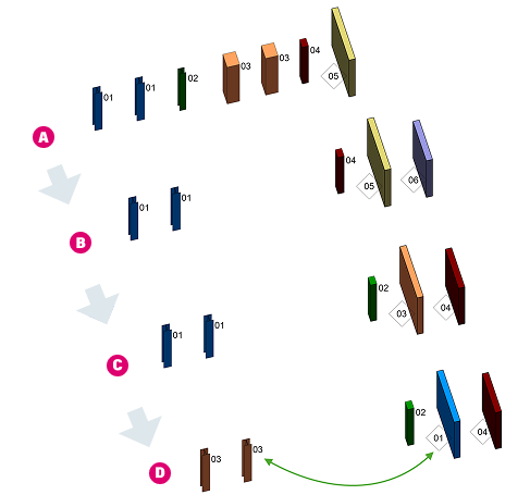

Вот пример того, как работает нумерация с включенным сопоставлением.
A — нумерация колонн и стен производится в одинаковой последовательности, при этом сопоставление геометрии включено.
B — три колонны удалены, сохраняется пропуск в последовательности нумерации. Добавлена стена, и в конце последовательности ей присваивается номер. Пропуски не заполняются автоматически.
C — выполняется команда «Удалить пропуски» для последовательности чисел.
D — ввод значения 3 для колонн слева приводит к ошибке, для ее устранения требуется переставить элемент с номером «3», так как он уже используется. Это применяется к обеим колоннам, так как они идентичны.
