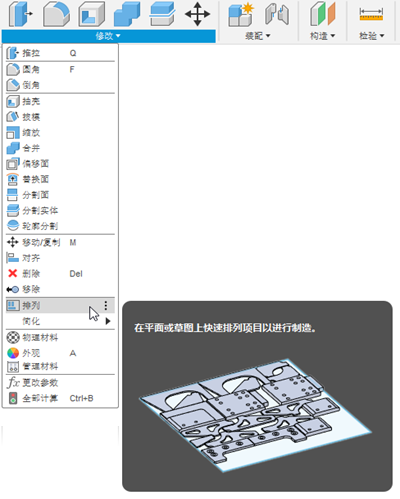

在“设计”工作空间中使用“排列”
您需要启用“排列”和“简化”首选项,才能在“设计”工作空间中使用“排列”。
  1. 在右上角的应用程序栏中,单击“我的配置文件”。
  2. 选择“首选项”。此时将打开“首选项”对话框。
  3. 在左侧窗格中,选择“常规”>“设计”
  4. 单击“启用排列和简化工具”
  5. 单击“确定”
  6. “实体”选项卡工具栏中,单击“修改”>“排列”
    “从实体排列”选项卡

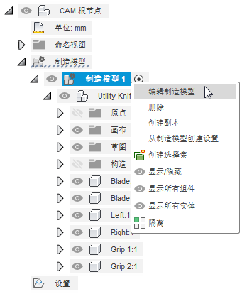

在“制造”工作空间中使用“排列”
您需要访问“编辑制造模型”上下文环境,才能在“制造”工作空间中使用“排列”。
  1. “制造”工作空间工具栏上,单击“铣削”>“设置”>“创建制造模型”
  2. 在浏览器中,展开“制造模型”节点。
  3. 在新制造模型上单击鼠标右键,然后选择“编辑制造模型”
    上下文菜单
    这将启用“编辑制造模型”上下文环境。
  4. “实体”选项卡工具栏中,单击“修改”>“排列”
