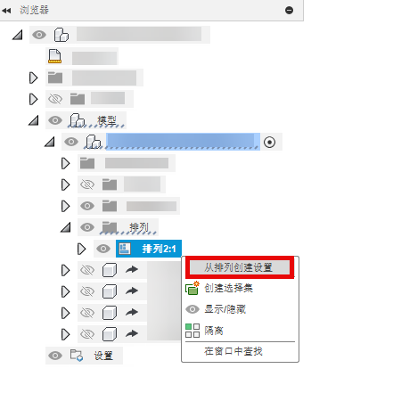

  1. 创建排列后,转至“制造”工作空间。
  2. 在浏览器中,展开“模型”节点,然后展开“排列”节点。
  3. 在要从其创建设置的排列的节点上单击鼠标右键,然后选择“从排列创建设置”
    从排列创建设置

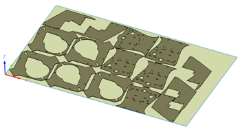

    系统将创建一个设置,其中 WCS 设置在包覆面的左下角。毛坯宽度和长度与排列包覆面的大小相同。毛坯深度与零部件高度相同。
    自动排列设置
    设置现在与排列相关联。这意味着,如果您对设置内的任何操作进行编程,然后对排列进行更改,则可以返回“制造”工作空间并重新生成设置以自动更新操作。
