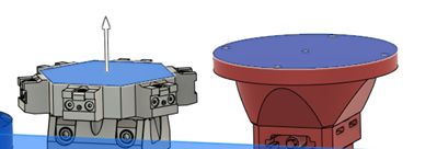

    在下面的示例中,银色和红色零部件按其面进行选择。默认情况下,选定面在排列中指向上方:
    面朝上排列的两个零部件

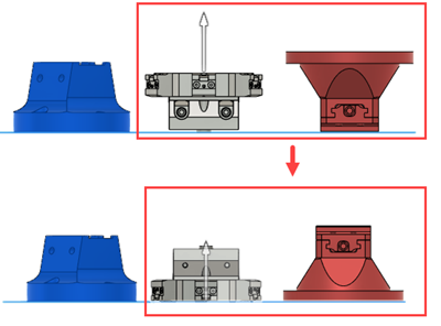

    “按面选择的对象”选项从“面朝上”面朝上图标 更改为“面朝下”面朝下图标 会生成:
    将面朝上选项更改为面朝下
    左侧的蓝色零部件不受影响,因为没有在其上选择面。

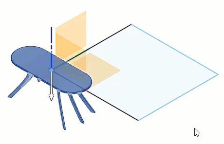

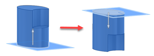

  5. (可选)若要更改平面或草图上的放置方向,请单击“翻转包覆面”翻转图标
    翻转示例
