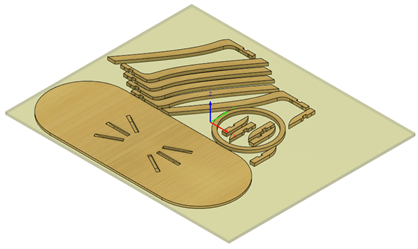

排列用于制造的零部件
排列
使用“排列”功能可从零部件和部件转到在包覆面上高效组织并准备好进行制造的零件。
| 部件表 |
在单张图纸中排列的零部件 |
