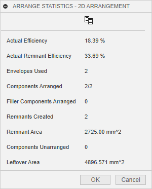

对话框中显示的信息取决于正在查看的排列类型。2D 排列的“排列统计信息”对话框示例:
| 统计数据 | 定义 |
| 实际效率 | 表示包覆面面积中由排列的零部件使用的部分。 |
| 实际余量效率 | 表示包覆面面积中由排列的零部件使用的部分(不包括余量)。此值仅适用于矩形包覆面。 |
| 已使用的包覆面 | 表示用于容纳排列的零部件的包覆面数。 |
| 排列的零部件 | 表示已排列的必需零部件数(不包括填料)。 |
| 排列的填料零部件 | 表示排列中填料零部件的总数。填料零部件将在排列非填料零部件后填充包覆面中的所有额外空间。 |
| 创建的余量 | 表示创建的余量数。此值仅适用于矩形包覆面。 |
| 余量面积 | 表示可通过单次垂直切削修剪掉的包覆面的未使用区域。此值仅适用于矩形包覆面。 |
| 未排列的零部件 | 表示指定的排列设置导致排列中容纳不下的必需零部件数。 |
| 剩余面积 | 表示所有包覆面中未使用的材料总面积。 |
