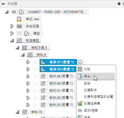

  1. 在浏览器中选择一张或多张图纸。
  2. 在选定对象上单击鼠标右键,然后单击“导出”。
    在图纸上单击鼠标右键
  3. 输入文件名和路径,并选择导出格式。
