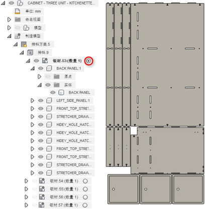

  1. 创建排料方案后,在浏览器中激活其图纸节点以查看它。
    激活排料方案
  2. 就像对待其他 Fusion 文档一样进行放大和缩小。

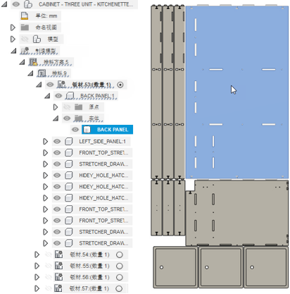

  3. 在画布上或浏览器中单击零件以将其选中。
    选择排料零件
