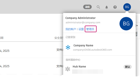

  2. 单击右上角的个人资料图像,然后选择“管理员”
    管理

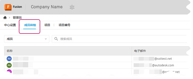

  3. 转到“成员和组”选项卡。
    “成员和组”选项卡
  4. “状态”列中,检查每个最近邀请的成员的状态。
    • 待定:成员尚未接受邀请。
    • 活动:成员已接受邀请并加入中心。

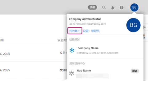

  2. 单击页面右上角的个人资料图像,然后选择“我的帐户”,或转到 manage.autodesk.com
    我的帐户

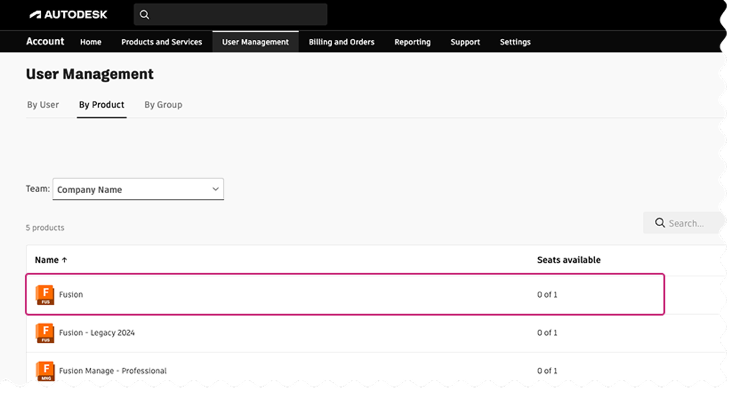

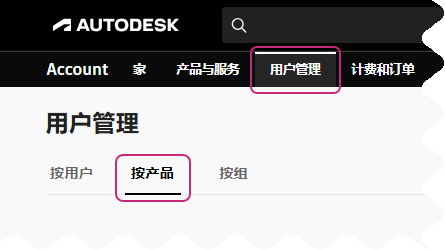

  3. 转到“用户管理”>“按产品”
    用户管理
  4. 单击“Fusion”
    Fusion 在用户管理中的应用
    这将显示可用的许可数(座席)、许可总数,以及在“已分配用户”下,显示到目前为止已为其分配许可的人员(如果有)。

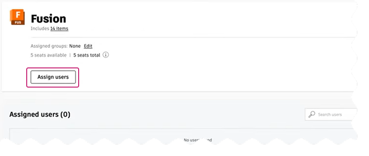

  5. 单击“指定用户”
    分配用户
