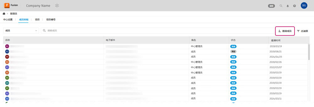

“成员和组”选项卡将在 Fusion Web 客户端 中打开。如果这是您第一次打开 Fusion Web 客户端,系统会显示一些介绍性消息,您可以阅读和关闭这些消息。您应在此处看到您的姓名以管理员身份列出。
在“成员和组”选项卡中,单击“邀请成员”。
在打开的对话框中,输入要邀请的人员的电子邮件地址,并且多个条目之间用逗号分隔。
单击“邀请”以发送邀请。
最近邀请的成员将显示在成员列表中,且状态为“待定”。您还可以看到他们受邀的日期以及他们的角色。成员需要具有“成员”(或更高)角色,才能在 Fusion 中创建和保存设计。
