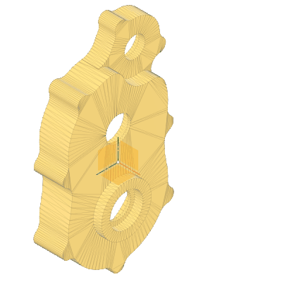

网格对齐
“网格对齐”工具可将网格实体上的面与平面对齐。
选择网格面,然后选择要与实体对齐的平面。
注意:“网格对齐”仅在参数化建模模式下的直接编辑或直接建模模式下可用。
网格对齐示例
