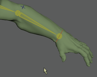

通过烘焙为 IK 关节创建关键帧
  1. 选择 IK 关节。
  2. 选择“关键帧 > 烘焙动画”(Key > Bake Animation) >
    烘焙模拟选项(Bake Simulation Options)窗口中,设置“采样频率”(Sample By)值。
  3. 确认“禁用隐式控制”(Disable Implicit Controls)选项处于启用状态,以保留由 IK 链中的第一个关节所表达的动画。
  4. 单击“烘焙”(Bake)按钮。
    注: 如果模拟速度较慢,请在烘焙模拟选项(Bake Simulation Options)“性能设置”(Performance Settings)区域中更改设置。
    Maya 将单步执行整个动画过程。它将针对“采样频率”(Sample By)字段中指定的每个时间间隔对场景进行解算,并在每个时间放置一个关键帧。新的关键帧将显示在时间滑块中。

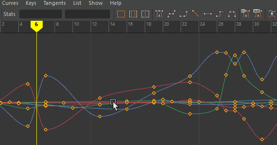

在“曲线图编辑器”(Graph Editor)中烘焙动画
如果您想编辑单个动画曲线,而非影响单个属性行为的所有起作用的属性,例如受到受驱动关键帧或表达式影响的对象,则可以在曲线图编辑器(Graph Editor)中烘焙动画。
在动画通道上烘焙关键帧时,将在曲线的每个帧上设置关键帧。
注: “烘焙通道”(Bake Channel)仅对可显式解算的动画进行操作。不能将“烘焙通道”(Bake Channel)用于反向运动学系统、动力学和一些表达式。
    确保要烘焙的所有动画均显示在图表视图中,然后从“曲线图编辑器”(Graph Editor)的“曲线”(Curves)菜单中选择“曲线 > 烘焙通道”(Curves > Bake Channel)。

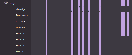

“摄影表”(Dope Sheet)中烘焙动画
使用摄影表编辑器(Dope Sheet Editor)中的“烘焙通道”(Bake Channel)为受驱动关键帧创建动画通道
  1. 从场景视图或“大纲视图”(Outliner)选择受驱动对象。
  2. “摄影表”(Dope Sheet)的“通道”(Channel)菜单窗口中,选择“烘焙通道”(Bake Channel) > 以打开烘焙通道选项(Bake Channel Options)
    • 选择“时间滑块”(Time Slider),以烘焙位于“时间滑块”(Time Slider)“播放开始”(Playback Start)“播放结束”(Playback End)时间之间的区域中的关键帧。
    • 选择“开始/结束”(Start/End),通过在“开始时间”(Start Time)“结束时间”(End Time)字段中输入值来指定范围。
    • 选择“选择”(Selection),以烘焙由所选关键帧定义的范围内的关键帧。
      注: 这些选项对于“摄影表”(Dope Sheet)“曲线图编辑器”(Graph Editor)是相同的,但“选择”(Selection)除外,此选项仅为“摄影表编辑器”(Dope Sheet Editor)提供。
      烘焙通道:使用“摄影表”(Dope Sheet)中的“选择”(Selection)选项
  3. “采样频率”(Sample By)字段中输入值。
    “采样频率”(Sample By)值基于“时间单位”(Time Unit)设置。该值代表 Maya 分析对象的动画和生成关键帧的频率。值为 1 时将在每个时间单位为其创建一个关键帧。较高的值会降低生成关键帧的频率,而较低的值会提高创建的关键帧的数量。
