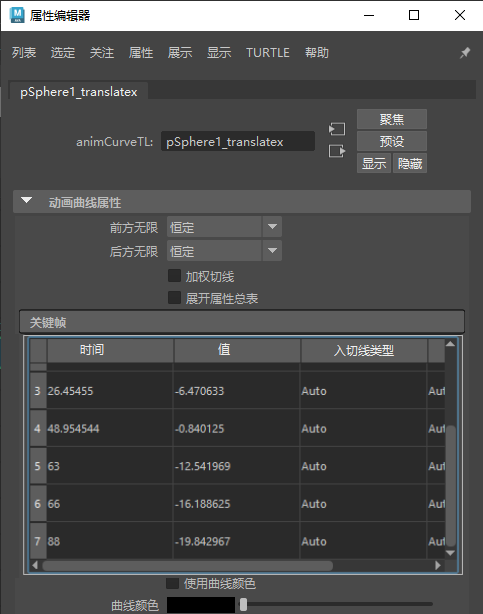

属性总表(Spreadsheet)
“属性编辑器”(Attribute Editor)中的“属性总表”(Spreadsheet)
此菜单选项可用于在“属性编辑器”(Attribute Editor)属性总表(Attribute Spreadsheet)中编辑选定动画通道的属性,这样就能以表格格式同时查看和编辑多个属性值。
