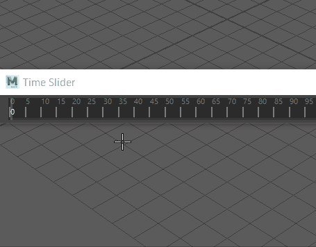

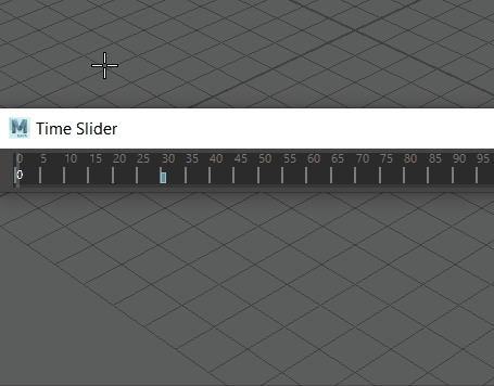

,或在时间滑块上单击鼠标右键,然后从“动画控件”(Animation Controls)菜单中选择。
(剪切)、
(复制)、
(粘贴)、
(清除)或
(删除)按钮

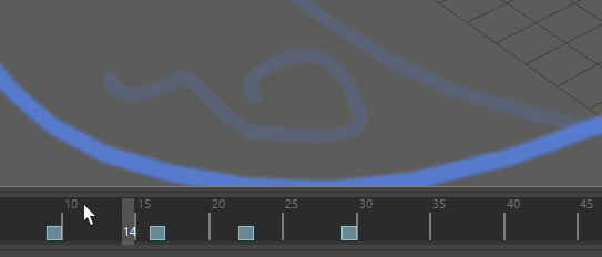

) 和“复制上一帧”(Duplicate Previous Frame) (
) 功能可能听起来很相似,但它们会产生不同的效果:
) 和“向后重定时”(Retime Backward) (
) 按钮,将 Blue Pencil 帧沿时间滑块从选定帧向前或向后偏移。在“帧范围”(Frame Range)字段中设置要移动帧的帧数。
) 按钮,可以保存场景中的所有 Blue Pencil 草图。请参见导入或导出 Blue Pencil 帧。
播放预览 Blue Pencil 草图
(如果未选中 HUD 选项,则 Blue Pencil 图形不会显示在视口中。)
