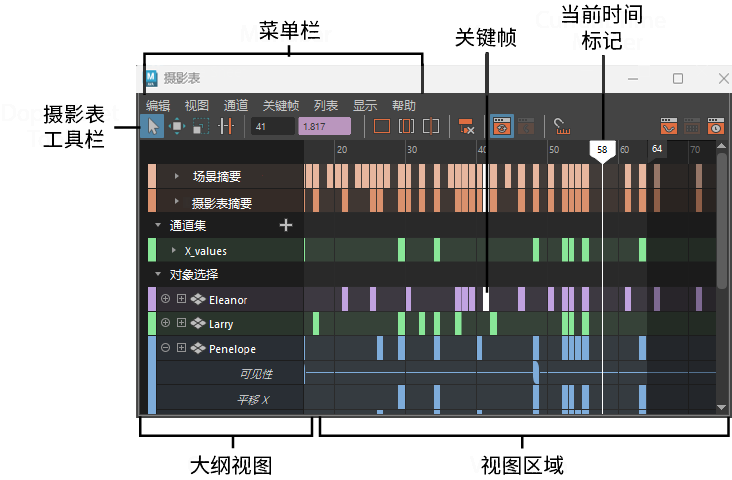

“摄影表编辑器”(Dope Sheet Editor)包含菜单栏、工具栏、大纲视图和视图区域。下面是简短描述,其中包含指向其各自主题的链接。若要使用“摄影表编辑器”(Dope Sheet Editor),请参见使用“摄影表”(Dope Sheet)编辑关键帧。
“摄影表编辑器”(Dope Sheet Editor)菜单栏包含用于在“摄影表编辑器”(Dope Sheet Editor)的视图区域中操纵关键帧的工具和操作。菜单中的每个元素在“摄影表”(Dope Sheet)菜单主题的每个单独主题中进行介绍。

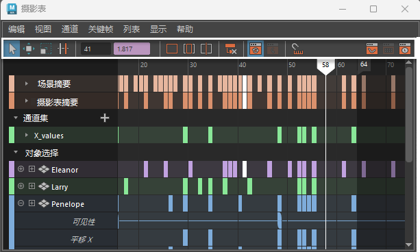

“摄影表”(Dope Sheet)工具栏包含图标,用于快速访问常用的“摄影表”(Dope Sheet)操作。有关每个图标作用的说明,请参见“摄影表”(Dope Sheet)工具栏。
在编辑器左侧的大纲视图中,可以找到表示动画关键帧的“摄影表”(Dope Sheet)节点,类似于 Maya 的大纲视图(Outliner),但具有特定于“摄影表”(Dope Sheet)的功能。
“摄影表”(Dope Sheet)大纲视图以层级显示选定对象的属性,使您可以根据类型和对象对属性进行分组。有关使用大纲视图的详细信息,请参见“摄影表”(Dope Sheet)大纲视图。

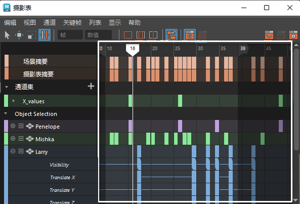

编辑器右侧的“摄影表”(Dope Sheet)视图区域可用于操纵关键帧。
“摄影表”(Dope Sheet)视图区域沿垂直轴分级显示关键帧。它沿水平轴将时间显示为单元或块。有关使用视图区域的详细信息,请参见“摄影表”(Dope Sheet)视图区域。
