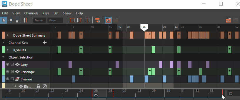

“摄影表”(Dope Sheet)视图区域
“摄影表编辑器”(Dope Sheet Editor)的视图区域显示动画关键帧及其值
“摄影表”(Dope Sheet)的视图区域沿垂直轴分级显示关键帧。它沿水平轴将时间显示为单元或块。有关修改时间和关键帧范围的信息,请参见在“摄影表”(Dope Sheet)中编辑关键帧
注:

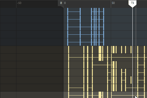

“摄影表”(Dope Sheet)视图区域中显示的时间块是时间的整数值分段;例如,时间 2 处的时间块包括从 2 到 3 的动画信息范围,不包括时间 3 处的信息。
已设置动画的属性用实线包围起来以指示其范围。时间块的颜色定义属性或属性组在“摄影表”(Dope Sheet)层级中的放置。

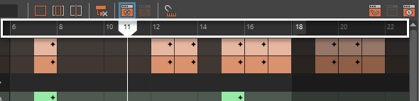

“摄影表”(Dope Sheet)的时间标尺
时间标尺是位于“摄影表”(Dope Sheet)视图区域顶部的标尺,它显示帧间隔。在时间标尺中,您可以拖动时间标记以在特定位置设置关键帧。
注: 可以在颜色设置(Color settings)中更改时间标尺背景、时间标签(编号)以及时间标尺标记的颜色。

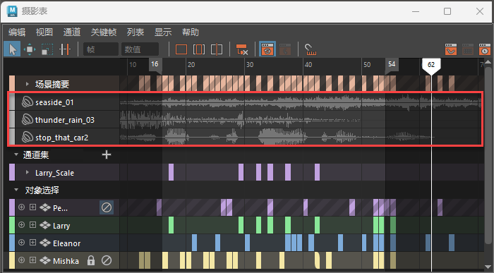

“摄影表”(Dope Sheet)中的声音
“摄影表”(Dope Sheet)视图区域中的三个音频轨迹
通过在“时间滑块”(Time slider)的“动画控件”(Animation Controls)菜单中选择“音频 > 导入音频”(Audio > Import audio),将音频轨迹添加到“摄影表”(Dope Sheet)中。
“摄影表”(Dope Sheet)将播放在“动画控件”(Animation Controls)菜单中选择的任何声音。例如,如果选择“禁用”(Off),音频文件将显示在“摄影表”(Dope Sheet)中,但处于静默状态。
