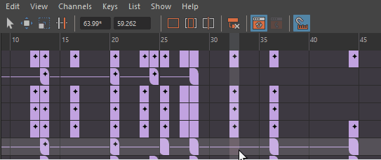

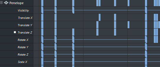

在摄影表编辑器(Dope Sheet Editor)中编辑关键帧组,以复制、剪切、粘贴、缩放、移动或禁用一定范围的时间和关键帧。
以在视图区域中选择一个关键帧。按住 Shift 键并单击可将非连续关键帧添加到选择中,拖动可选择一组关键帧。
使用相同值更新多个关键帧值
以打开“移动关键帧设置”(Move Key Settings),在其中可以选择关键帧在移动时的行为:

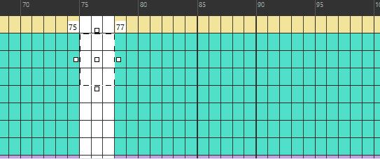

,然后拖动一组关键帧以选择它们。关键帧周围会有一个白色缩放框,可用于拉伸或收缩选择内容。
以打开缩放关键帧工具设置(Scale Keys Tool settings),设置如何移动关键帧:
| 选项 | 行为 |
| 操纵器(Manipulator) |
使用操纵器框缩放选定关键帧。拖动并选择关键帧,然后拖动操纵器框的一角。 ![]() |
| 光标为中心(Gestural) |
使用鼠标位置来缩放选定关键帧。单击鼠标中键并拖动双箭头 ![]() |

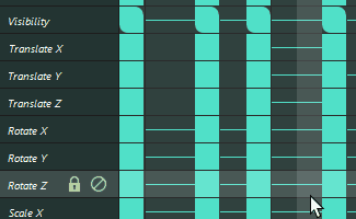

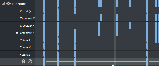

| 选项 | 行为 |
| 禁用通道 | 单击“摄影表”(Dope Sheet)大纲视图中通道旁边的“禁用”(Mute)图标 ,以禁用相应通道对场景所具有的任何效果。
请参见禁用通道。 |
| 禁用关键帧 | 在关键帧上单击鼠标右键,然后选择“关键帧 > 禁用关键帧”(Keys > Mute Key),以阻止关键帧影响通道上的动画。
请参见禁用关键帧。 |

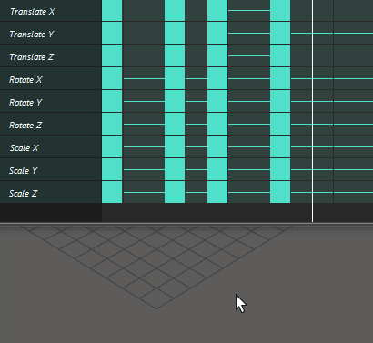

修改关键帧组。可以使用“摄影表”(Dope Sheet)工具栏上的图标执行相同的操作。

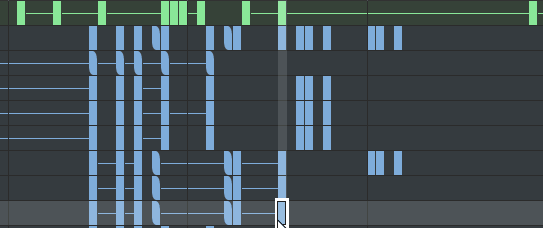

使用“选择”(Select)图标和“选择关键帧”(Select Keys)操纵器移动关键帧
不同,“编辑 > 变换工具 > 选择关键帧”(Edit > Transformation Tools > Select Keys)操纵器在操纵器上显示精确的帧编号。
使用“摄影表 > 变换工具 > 选择关键帧”(Dope Sheet > Transformation Tools > Select keys)操纵器
选定对象及其关键帧将显示在“摄影表”(Dope Sheet)中。
“摄影表”(Dope Sheet)的“选择关键帧”(Select keys)操纵器将显示在选定区域周围。
