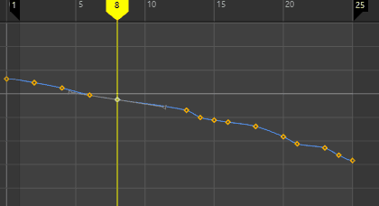

注: 选择不能偏移到其任一侧的关键帧之外。在下面的动画中,最初在第 8 帧处的关键帧偏移到 100,但只能移动到下一帧(第 13 帧)。这样做是为了保持动画的完整性。
关键帧偏移到超出其范围的值
