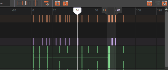

框显播放范围(Frame Playback Range)
热键:G
调整视图区域以在窗口中显示播放范围。也可以单击“摄影表”(Dope Sheet)工具栏上的 “框显播放范围”(Frame playback range)
居中当前时间(Center Current Time)
热键:T
调整视图区域,使当前时间在编辑器内居中。也可以单击“摄影表”(Dope Sheet)工具栏上的 “在当前时间居中”(Center at current time)

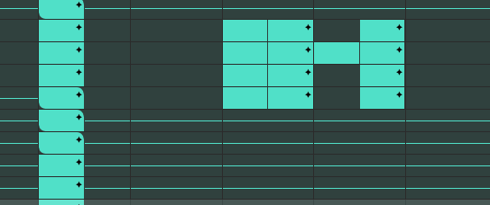

显示关键帧值(Show Key Values)
进入“摄影表”(Dope Sheet)的“精度模式”(Precision Mode),在该模式下您可以看到关键帧矩形内的关键帧值。禁用此选项可以隐藏这些值。
双击关键帧以输入精度值。
显示和编辑关键帧值
若要查看每种不同类型关键帧的列表,请参见摄影表视图区域主题中的摄影表关键帧类型
