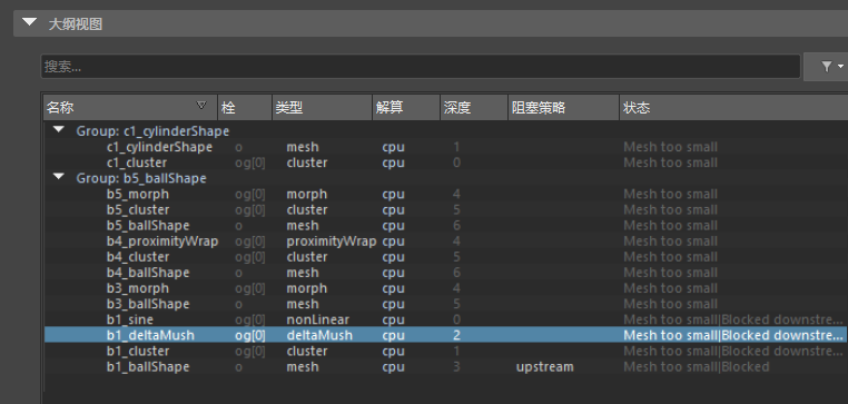

- 打开分析器(Profiler)。这一工具通过记录和描述每个重要事件(例如,解算任务)消耗的时间量,有助于找出场景中的性能瓶颈。
- 启动分析窗口(Launch Analytics window)
- 打开“分析对象”(Analytics Objects)窗口,该工具通过对场景运行脚本并报告找到的内容来帮助分析一个或多个场景的内容。有关可运行测试的描述,请参见分析对象窗口(Analytics Objects Window)。
- 启动场景绒布窗口(Launch Scene Lint window)
- 打开“场景绒布”(Scene Lint)窗口,该工具可优化场景性能。选择进程来调试场景(或选择“全选”(Select All)以全部运行),然后单击“运行选定项”(Run Selected)。
- 运行选定进程后,单击“应用所有选定修复”(Apply All Selected Fixes)以使用建议的改进。单击“清除结果”(Clear Results)以从内存中擦除先前的进程。

- 大纲视图(Outliner)
GPU“大纲视图”(Outliner)可用于跟踪 deformerEvaluator 中的节点及其阻塞策略的状态(如果有)。
GPU 大纲视图
- GPU“大纲视图”(Outliner)具有以下功能:
- 显示解算器中的节点及其分组方式。
- 显示哪些节点使用 GPU 进行解算,导致下载到 CPU,哪些节点使用 CPU 进行解算。
- 具有过滤器,因此可以限制符合特定条件的节点的视图,例如:
- 匹配通配符名称
- 仅属于网格
- 仅使用 GPU 进行解算
- 对通过节点进行过滤
- 显示上传/下载状态
- 设置了阻止策略
- 对组使用目标网格的名称
- 打开、新建、引用或导入文件时更新。
- 在“大纲视图”(Outliner)上单击鼠标右键以打开上下文菜单,该菜单允许您选择节点、将其可视化为图表或设置阻塞策略。
| 名称
| 功能
| 名称(Name)
| 显示分组在此节点下的所有元素的目标网格的名称。
| 栓(Plug)
| 节点栓。
| 类型(Type)
| 关联的变形器。
| 解算(Eval)
| 执行节点解算的位置;使用 GPU 进行解算,导致下载到 CPU,以及/或者使用 CPU 进行解算。
| 深度(Depth)
| 链中的顺序。
| 阻塞策略(Blocking policy)
| 如果已对节点应用了阻塞策略。
| 状态(Status)
| 阻塞策略的当前上传/下载状态。
