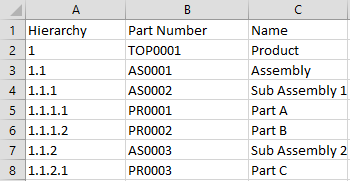

    • 层次结构 BOM 表:导入具有可确定关系的唯一层级编号的 BOM 表
      层次结构示例

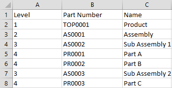

    • 层级 BOM 表:导入具有可确定 BOM 表中的关系和条目顺序的唯一层级和序号的 BOM 表
      级别示例
