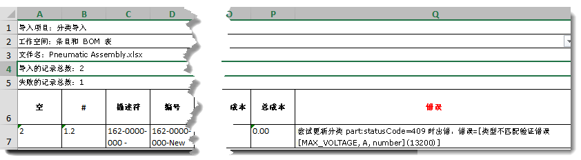

    导入分类错误
  4. “错误”列中列出了每个条目的分类错误。根据错误消息编辑每个条目。
