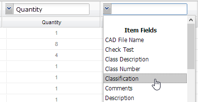

  1. 将导入的 Excel 值映射到相应的工作空间字段。从每个 Excel 列上方的下拉列表中,选择工作空间字段。
    映射字段
    注意:将不会导入未映射到工作空间字段的列。

  1. 查找包含分类系统名称的列。从该列上方的下拉列表中,选择“类别”。这样会将该列标识为包含类别系统名称。
  2. 查找包含分类特性的列。从该列上方的下拉列表中,选择“字段”
  3. “选择字段”对话框将会列出工作空间中分类字段的系统名称。选择引入的特性将会分配到的分类字段,然后单击“选择”。对于要导入的每个分类特性,重复该步骤。
