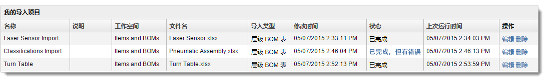

“我的导入项目”会列出您已创建的项目。可以编辑、克隆、重新运行或删除项目。
“我的导入项目”部分列出了已运行以及当前正在运行的导入项目。“状态”列指示导入项目是否:
正在进行
已成功完成
已完成,但包含分类错误
单击“已完成,但有错误”将会下载一个 Excel 文件,其中列出了导入过程中发现的分类问题。可以直接在报告中修复分类问题,然后可以重新导入该 Excel 文件。
单击“编辑”可对项目进行更改或重新运行项目。
单击“删除”可删除数据文件、映射和项目关联的设置。
