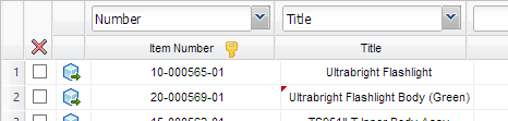

  1. 单击单元格以编辑值。单元格中的红色标记表示该值已更改。
    导入更改的单元

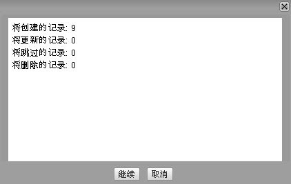

  1. 在页面的顶部,单击“运行”
    此时将显示一个摘要,其中将显示要添加的新记录数、要更新的记录数以及要跳过的行数。它会验证要添加到拾取列表的所有新值。
    导入概要
  2. 执行以下操作之一:
    • 如果摘要正确无误,请单击“继续”以导入数据并更新工作空间。
    • 如果摘要包含意外的值,请单击“取消”,然后编辑导入数据(如有必要)。重新运行该项目。
