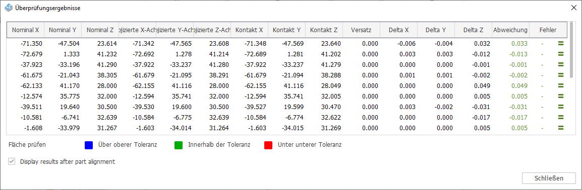

Durch Importieren von Überprüfungsergebnissen berechnet Fusion die Bauteilausrichtung, um herauszufinden, wie das Bauteil am besten angepasst werden kann, sodass es ausgerichtet ist. Analysieren Sie die detaillierten Ergebnisse der Flächenprüfung, und untersuchen Sie, wie sich die Abweichung der Punkte mit und ohne Anwendung der berechneten Bauteilausrichtung ändert.
  1. Klicken Sie auf Ergebnisse abrufen > Ergebnisse anzeigen Symbol Bauteilausrichtungsinformationen anzeigen.
    Das Fenster Überprüfungsergebnisse wird geöffnet.
  2. (Optional) Um zu sehen, wie sich die Ergebnisse unterscheiden, wenn die Bauteilausrichtung nicht angewendet wird, deaktivieren Sie das Kontrollkästchen Ergebnisse nach Bauteilausrichtung anzeigen.
