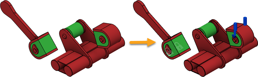

Loader - Modell
Das Modell Front Loader mit den zugewiesenen Geometrietypen (links) und das Modell mit angewendeten Abhängigkeiten und Lasten (rechts).

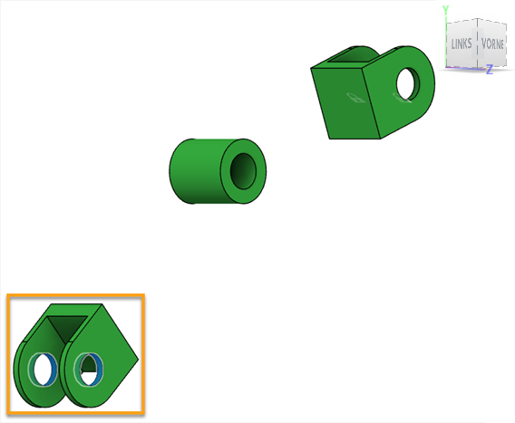

  1. Wenden Sie eine feste Abhängigkeit auf die Innenflächen der Komponente Body6 an. Weitere Informationen finden Sie unter Festgelegte Abhängigkeit.
    Anmerkung: Verwenden Sie die Abhängigkeit, um zu definieren, wie das Design mit den Objekten interagiert, die nicht im Modell enthalten sind. An dieser Stelle (Innenflächen der Komponente Body6) wird das Design an das Loader-Modell angefügt.

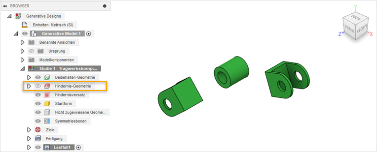

    1. Um die Hindernisse im Ansichtsbereich auszublenden, klicken Sie im Browser neben dem Knoten Hindernis-Geometrie auf Symbol Sichtbar.
      Browser - Platte ausblenden

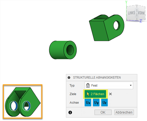

    2. Klicken Sie auf der Registerkarte Definieren auf Konstruktionsbedingungen > Strukturelle Abhängigkeiten Symbol Abhängigkeit.
      Warnung: Sie können Abhängigkeiten nur auf Beibehalten-Geometrie anwenden.
    3. Stellen Sie im Dialogfeld Strukturelle Abhängigkeiten sicher, dass die Abhängigkeit Fest ausgewählt ist.

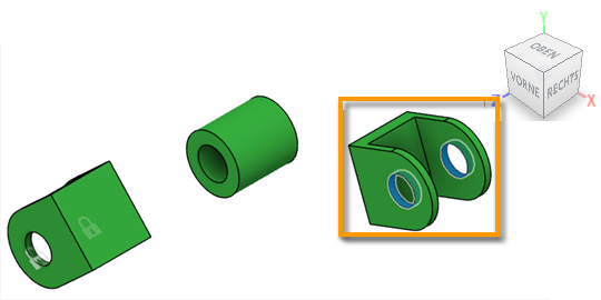

    4. Wählen Sie im Ansichtsbereich die blau hervorgehobenen Flächen aus, wie in der folgenden Abbildung gezeigt. Um diese Flächen auszuwählen, können Sie den orangefarben markierten Bereich vergrößern.
      Strukturelle Abhängigkeiten (Dialogfeld)
      Anmerkung: Die Vorhängeschloss-Symbole werden für die ausgewählten Flächen angezeigt.
    5. Klicken Sie im Dialogfeld Strukturelle Abhängigkeiten auf OK.
    6. Erweitern Sie im Browser Load Case1 > Abhängigkeiten, um sicherzustellen, dass die Abhängigkeit korrekt angewendet wird.

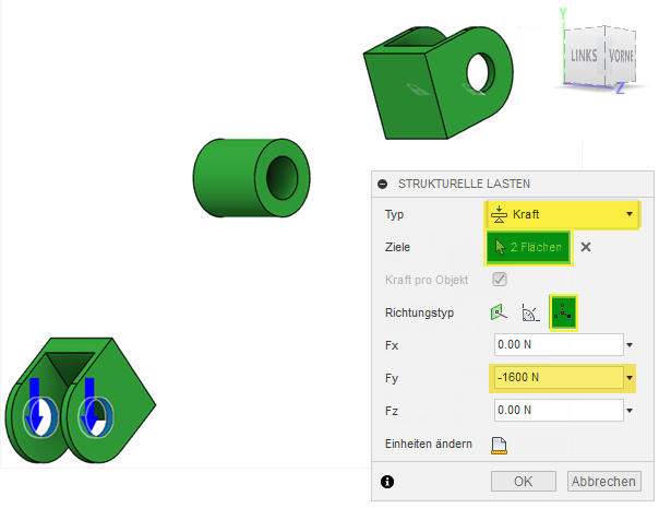

  2. Wenden Sie eine Kraftbelastung auf die Innenflächen der Komponente Body4 an. Weitere Informationen finden Sie unter Kraftbelastung.
    Anmerkung: Belastungen sind externe Kräfte, die das Design zwar in Gang bringen, es jedoch auch biegen oder brechen können. Die Konstruktion sollte stark genug sein, um den von Ihnen angewendeten Lasten standzuhalten. Sie müssen Lasten anwenden, die am ehesten der Realität für die Konstruktion entsprechen. Der Lader trägt die Last, Sie müssen also die Kraft anwenden, die dies simuliert.
    1. Klicken Sie auf der Registerkarte Definieren auf Konstruktionsbedingungen > Strukturelle Lasten Symbol Strukturelle Last.
      Warnung: Sie können Lasten nur auf Beibehalten-Geometrie anwenden.
    2. Stellen Sie im Dialogfeld Strukturelle Lasten sicher, dass die Last Kraft aktiviert ist.
    3. Klicken Sie auf die linke Kante des ViewCube, um die aktuelle Ansicht zu ändern.
      ViewCube - zum Ändern der Ansicht auf Ecke klicken

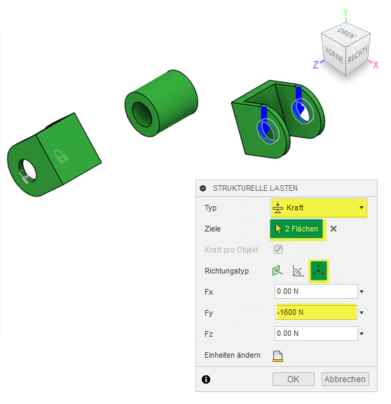

      Last 1
    5. Klicken Sie im Dialogfeld Strukturelle Lasten für den Richtungstyp auf das Symbol Vektoren (X, Y, Z) Symbol Lastrichtung, Vektoren oder Komponenten.

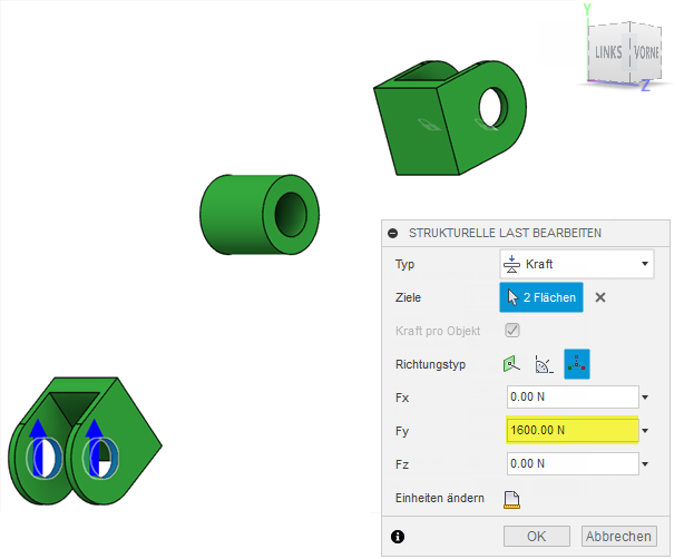

    6. Geben Sie im Eingabefeld Fy -1600 ein.
      Die Pfeile werden auf den ausgewählten Flächen angezeigt, wie in der folgenden Abbildung gezeigt.
      Last 1 - Dialogfeld
    7. Klicken Sie auf OK.
    8. Erweitern Sie Load Case1 > Lasten, um sicherzustellen, dass die Kraftbelastung korrekt angewendet wird.

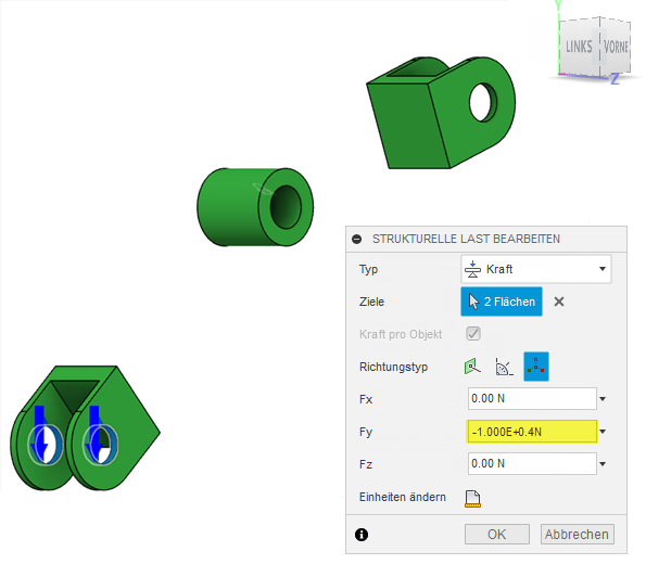

    4. Löschen Sie im Eingabefeld Fy das Zeichen -, um die Richtung der Kraft zu ändern.
      Last 2 - Dialogfeld
    5. Klicken Sie auf OK.

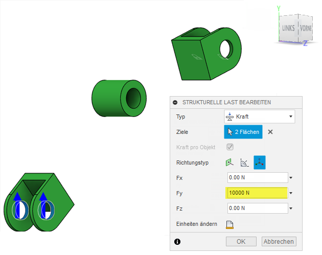

    4. Geben Sie im Eingabefeld Fy 10000 ein.
      Last 3 - Dialogfeld

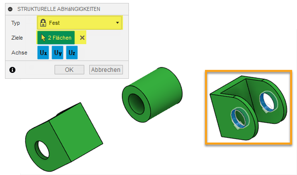

    6. Erweitern Sie im Browser Load Case3 > Abhängigkeiten.
    7. Wählen Sie Fixed3, und klicken Sie dann auf Symbol Browser bearbeiten.
    8. Klicken Sie im Dialogfeld Strukturelle Abhängigkeiten im Feld Ziele auf X, um die ausgewählten Flächen zu entfernen.
    9. Wählen Sie im Ansichtsbereich die blau hervorgehobene Fläche aus, wie in der folgenden Abbildung gezeigt. Um diese Fläche auszuwählen, können Sie den orangefarben markierten Bereich vergrößern.
      Strukturelle Abhängigkeiten 2 (Dialogfeld)
      Anmerkung: Das Vorhängeschloss-Symbol wird auf der ausgewählten Fläche angezeigt.
    10. Klicken Sie im Dialogfeld Strukturelle Abhängigkeiten auf OK.

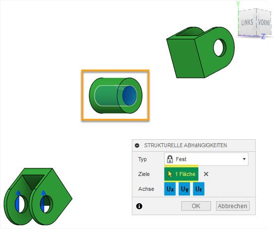

  7. Erstellen Sie einen neuen Lastfall, und wenden Sie eine festgelegte Abhängigkeit auf die Innenflächen der Komponente Body4 an.
    1. Klicken Sie im Browser mit der rechten Maustaste auf Load Case4, und wählen Sie Neuer Lastfall aus dem Kontextmenü aus.
      Load Case5 wird im Browser angezeigt.

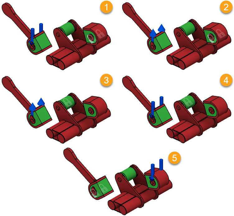

    9. Doppelklicken Sie im Browser, um jeden der Lastfälle zu aktivieren, damit Sie sicherstellen können, dass sie mit den in der folgenden Abbildung gezeigten Einstellungen übereinstimmen.
      Loader - alle Lasten
