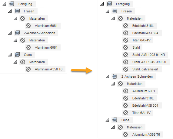

In dieser Aktivität wählen Sie Materialien für den generativen Designprozess aus. Sie geben Materialien für jede Fertigungsmethode an.
Modell Front Loader
Die Vorgabematerialien (links) und die ausgewählten Materialien in der Studie (rechts).

  1. Wählen Sie für alle Fertigungsmethoden die Materialien Edelstahl 316 L, Edelstahl AISI 304 und Titan 6Al-4V aus.

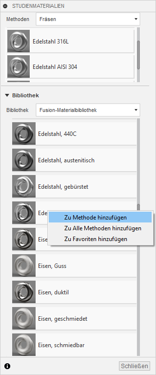

    1. Klicken Sie auf der Registerkarte Definieren auf Materialien > Studienmaterialien Symbol Materialien.
    2. Wählen Sie die Fusion-Materialbibliothek im Dialogfeld Studienmaterialien aus.
    3. Erweitern Sie den Ordner Metall, und ziehen Sie die folgenden Materialien in den Bereich In dieser Studie:
      • Edelstahl 316 L
      • Edelstahl AISI 304
      • Titan 6Al-4V
      Anmerkung: Dies bedeutet, dass diese drei Materialien für alle ausgewählten Fertigungsmethoden verwendet werden.
  2. Wählen Sie zusätzliche Materialien wie Stahl, Stahl AISI 1008 91 HR, Stahl AISI 1045 390 QT und Stahl galvanisiert für die Fräsmethoden aus.
    1. Wählen Sie im Abschnitt Methoden die Option Fräsen aus dem Dropdown-Menü aus.
    2. Klicken Sie im Bereich In dieser Studie mit der rechten Maustaste auf das Vorgabematerial Aluminium 6061, und wählen Sie Löschen aus dem Kontextmenü aus.
    3. Erweitern Sie den Ordner Metall, klicken Sie mit der rechten Maustaste auf das Material Stahl, und wählen Sie im Kontextmenü Zu Methode hinzufügen aus.
      Loader - Materialien
    4. Fügen Sie auf dieselbe Weise oder mithilfe der Methode Ziehen und Ablegen die folgenden Materialien zum Bereich In dieser Studie für die Fräsmethode hinzu:

      Tipp: Sie können ein bis sieben Materialien für jede Methode auswählen.
  3. Entfernen Sie Materialien für die Gussmethode.
    1. Wählen Sie im Abschnitt Methoden die Option Guss aus dem Dropdown-Menü aus.
    2. Klicken Sie im Bereich In dieser Studie mit der rechten Maustaste auf das Material Edelstahl 316 L, und wählen Sie Löschen aus dem Kontextmenü aus.
    3. Entfernen Sie auf die gleiche Weise die folgenden Materialien:
      • Titan 6Al-4V
      Anmerkung: Für die Gussmethode sollte nur das Vorgabematerial Aluminium A356 T6 vorhanden sein.
