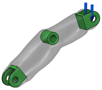

Generieren Sie eine Vorschau, um zu sehen, wie sich die Studieneinrichtung auf die Ergebnisse auswirkt und wo bei der Generierung Material platziert wird.
Anmerkung: Sie können die vordefinierte Beispieldatei aus der Gruppe Daten verwenden: Generative Design Samples > Ready to Generate > Generate_Front Loader.
- Um die Hindernisse im Ansichtsbereich auszublenden, klicken Sie im Browser neben dem Knoten Hindernis-Geometrie auf
- Klicken Sie auf der Registerkarte Definieren auf Erzeugen > Vorschau starten
Die Vorschauleiste wird geöffnet, in der Sie den Fortschritt der Vorschauerstellung sehen können.
- Wenn die Vorschau bereit ist, klicken Sie auf Erzeugen > Vorschau beenden
