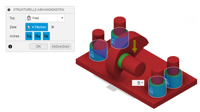

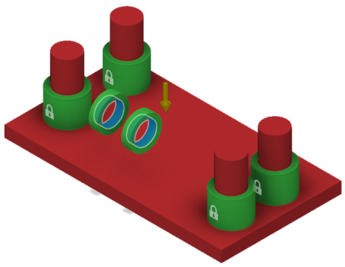

  1. Wenden Sie eine strukturelle Abhängigkeit auf die Außenflächen der Komponenten mit festen Abhängigkeiten an.
    1. Klicken Sie auf der Registerkarte Definieren auf Entwurfsbedingungen > Strukturelle Abhängigkeiten Symbol Strukturelle Abhängigkeiten.
      Das Dialogfeld Strukturelle Abhängigkeiten wird geöffnet.
    2. Stellen Sie im Dialogfeld sicher, dass der Typ auf Fest eingestellt ist.
    3. Wählen Sie im Design die blau hervorgehobenen Flächen aus, wie in der folgenden Abbildung gezeigt.
      Ausgewählte Geometrie
      Anmerkung: Die Schloss-Symbole auf den ausgewählten Flächen zeigen an, dass die strukturellen Abhängigkeiten angewendet wurden.
    4. Klicken Sie im Dialogfeld Strukturelle Abhängigkeiten auf OK.
      Warnung: Sie können Abhängigkeiten nur auf Beibehalten-Geometrie anwenden.
    5. Erweitern Sie im Browser unter Studie 1 - Tragwerkskomponente die Option Load Case1 > Abhängigkeiten, um sicherzustellen, dass die Fixed1-Abhängigkeiten angewendet wurden.
      Tipp: Bewegen Sie den Mauszeiger im Browser über Fixed1, und klicken Sie rechts auf das Bearbeitungssymbol Symbol Bearbeiten, um die strukturellen Abhängigkeiten zu ändern.

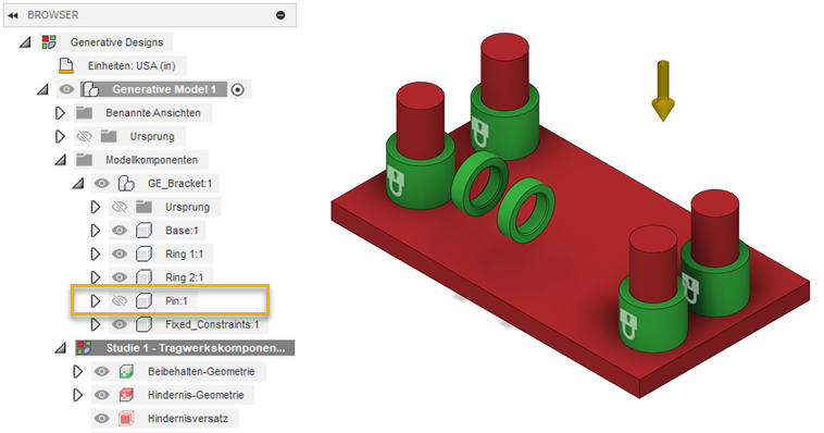

    1. Klicken Sie im Browser unter Modellkomponenten links von Pin: 1 auf das Symbol Sichtbar Symbol Sichtbar, um das Definieren des ersten Lastfalls zu erleichtern.
      Pin ausblenden

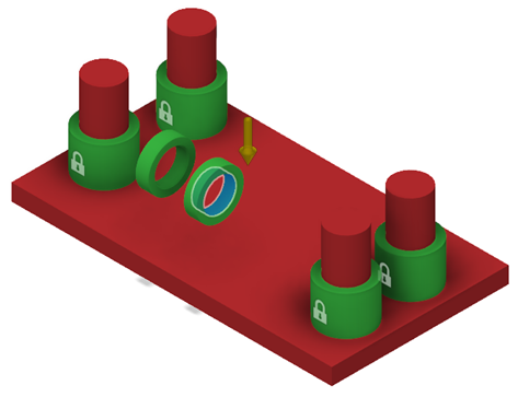

    4. Wählen Sie im Design die zwei blau hervorgehobenen Flächen aus, wie in der folgenden Abbildung gezeigt.
      Auswählen der Ringe

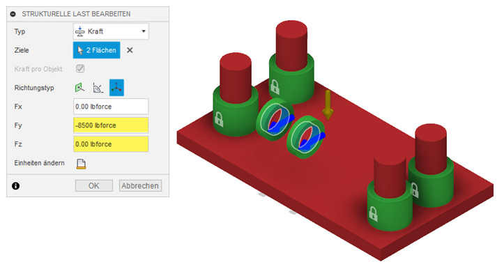

  4. Ändern Sie die Last Force2 für Load Case 2.
    1. Klicken Sie im Browser auf Load Case2, um ihn zu aktivieren.
    2. Erweitern Sie bei Bedarf die Option Lasten.
    3. Platzieren Sie den Mauszeiger über Force 2, und klicken Sie dann auf das Symbol Bearbeiten Symbol Bearbeiten.
    4. Geben Sie im Feld Fy -8500 und im Feld Fz 0 ein.
      Die Pfeile werden auf den ausgewählten Flächen angezeigt, wie in der folgenden Abbildung gezeigt.
      Dialogfeld Strukturelle Last bearbeiten - Load Case 2
    5. Klicken Sie auf OK.

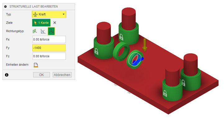

  7. Wenden Sie eine strukturelle Last auf die Innenfläche der Komponente Ring 1 an.
    1. Wählen Sie im Design die blau hervorgehobene Fläche aus, wie in der folgenden Abbildung gezeigt.
      Auswählen von Ring 1:1
    2. Klicken Sie auf der Registerkarte Definieren auf Konstruktionsbedingungen > Strukturelle Lasten Symbol Strukturelle Last.
      Das Dialogfeld Strukturelle Lasten wird geöffnet.
    3. Vergewissern Sie sich, dass im Dialogfeld die Option Typ auf Kraft eingestellt ist.
    4. Klicken Sie für den Richtungstyp auf das Symbol Vektoren (X, Y, Z) Symbol Vektoren.
    5. Geben Sie im Feld Fy -1400 ein.
      Dialogfeld Strukturelle Lasten - Fy bei -1400
    6. Klicken Sie auf OK.
      Im Browser wird unter Load Case4 > Lasten Force5 hinzugefügt.

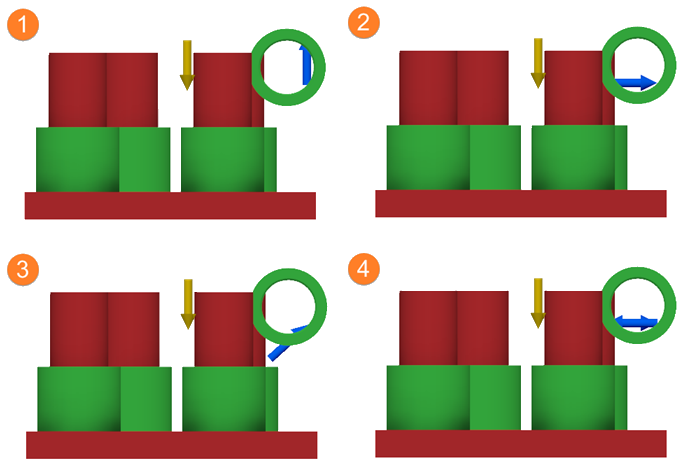

  9. Überprüfen Sie die vier Lastfälle.
    1. Klicken Sie auf dem ViewCube auf Vorne und dann auf den Pfeil nach links.
      ViewCube Pfeil vorne-links
    2. Doppelklicken Sie im Browser, um jeden der vier Lastfälle zu aktivieren, damit Sie sicherstellen können, dass sie mit den in der folgenden Abbildung gezeigten Einstellungen übereinstimmen.
      Auswählen der Lastfälle
