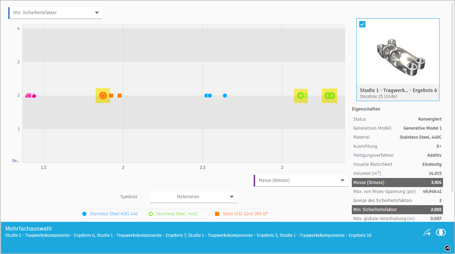

    1. Klicken Sie auf der Registerkarte Durchsuchen auf Anzeige > Streudiagramm anzeigen Symbol Streudiagramm anzeigen.
      Die Auswahl von Ergebnissen bleibt erhalten, wenn Sie zwischen Ansichten wechseln, und sie werden in der Streudiagrammansicht als Fettmarkierungen angezeigt.

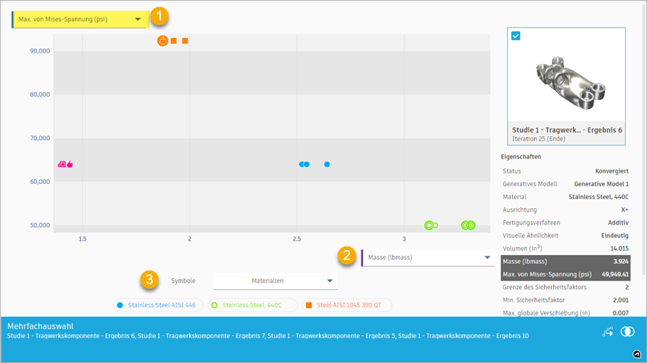

    2. Wählen Sie aus der Dropdown-Liste mit den vertikalen Achseneigenschaften Max. von Mises-Spannung aus.
      Die Ergebnisdaten werden in Bezug auf Max. von Mises-Spannung (1), Masse (2) und Material (3) angezeigt.
      Ergebnisse nach Masse angezeigt

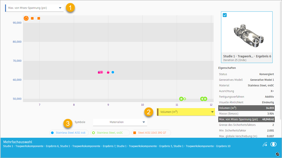

    3. Wählen Sie aus der Dropdown-Liste mit den horizontalen Achseneigenschaften (2) Volumen aus.
      Die Ergebnisdaten werden in Bezug auf Max. von Mises-Spannung (1), Volumen (2) und Material (3) angezeigt.
      Ergebnisse nach Volumen angezeigt

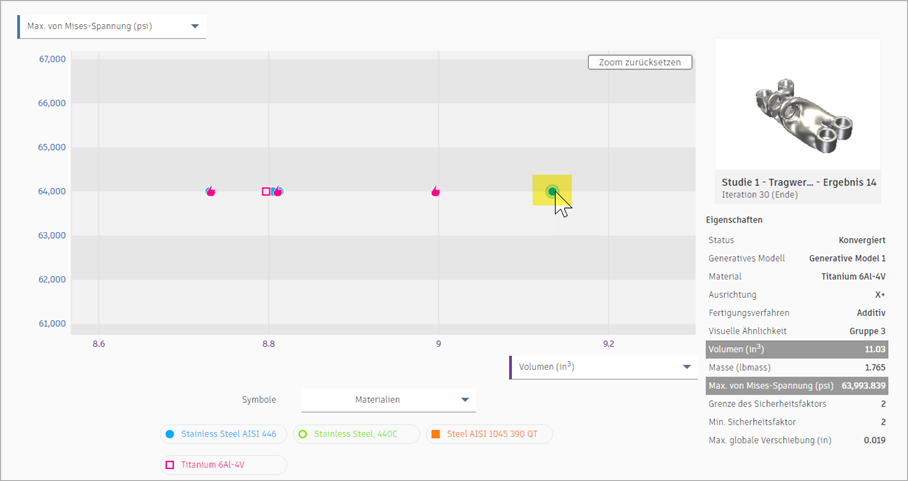

      Vergrößern von Outcome 14
    3. Platzieren Sie den Mauszeiger auf der letzten Markierung auf der rechten Seite.
      Bewegen des Mauszeigers über Outcome 14
      Anmerkung: In der Gruppe Eigenschaften können Sie die Miniaturansicht und die Eigenschaften dieses Ergebnisses anzeigen. Volumen und Max. von Mises-Spannung werden hervorgehoben, da sie auf den Achsen des Streudiagramms festgelegt wurden.

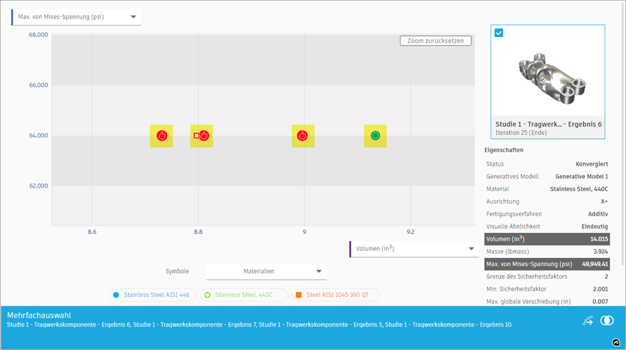

    2. Um mehrere Ergebnisse auszuwählen, klicken Sie bei gedrückter UMSCHALTTASTE auf vier Ergebnismarkierungen, wie in der folgenden Abbildung gezeigt.
      Anmerkung: Die im Streudiagramm als Markierungen angezeigten Ergebnisse können sich leicht von der Darstellung unten unterscheiden.
      Auswählen der vier Ergebnismarkierungen
    3. Um die ausgewählten Ergebnisse in der Vergleichsansicht zu öffnen, klicken Sie unten auf der Karte Mehrfachauswahl auf das Symbol Vergleichen Symbol Vergleichen.
    4. Vergleichen Sie die Ergebnisse mithilfe der Werkzeuge im Werkzeugkasten Ergebnisansicht.
    5. Klicken Sie auf der Registerkarte Ergebnisansicht auf Ergebnisansicht beenden > Ergebnisansicht beenden Symbol Durchsuchen beenden, um zur Streudiagrammansicht zurückzukehren.
