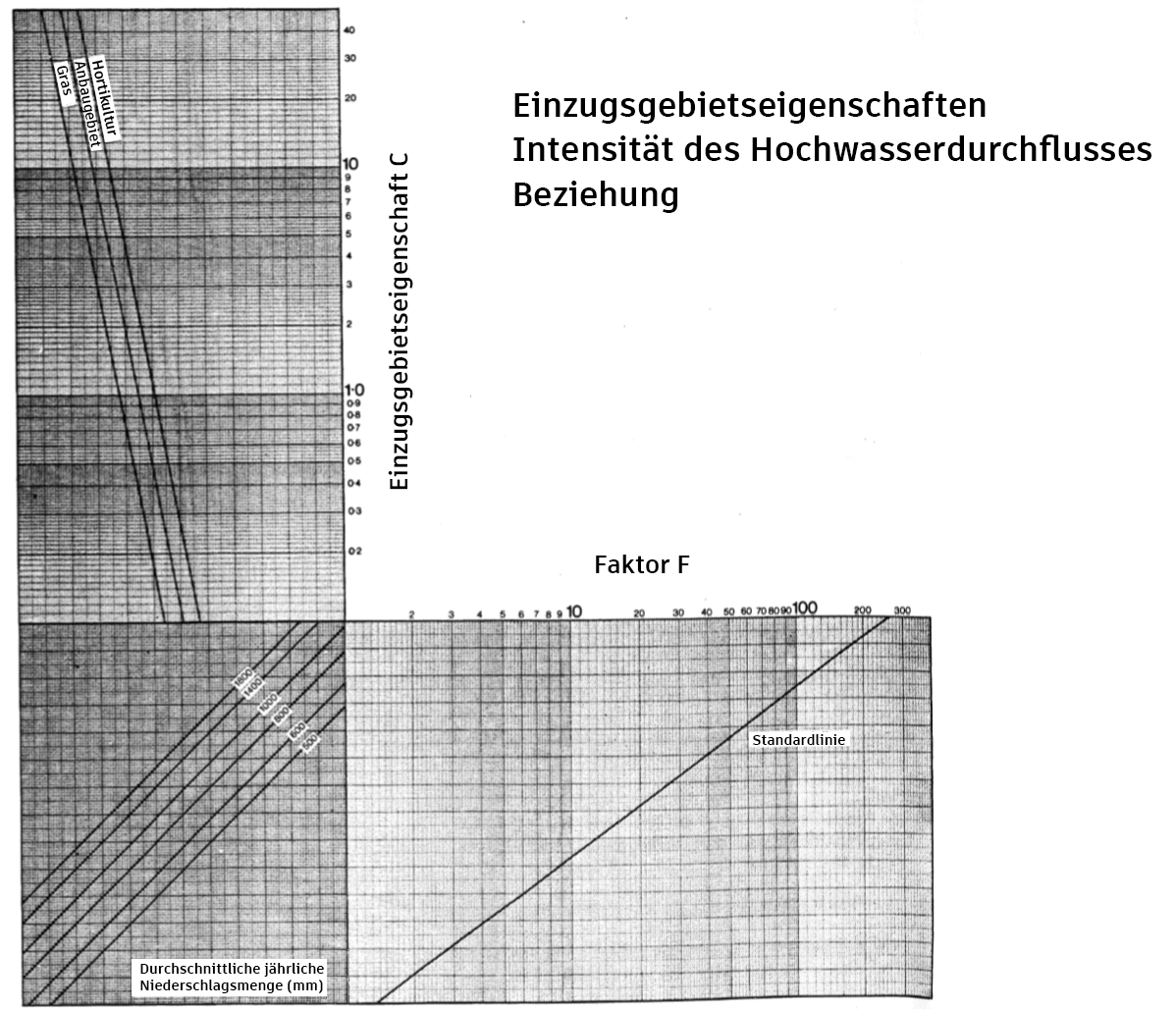

Einzugsgebietseigenschaft C
Anhand dieses Werts wird dann zusammen mit der ausgewählten Kulturart und dem durchschnittlichen jährlichen Niederschlag das Bild aus dem folgenden Diagramm bestimmt:
Die obige Abbildung wurde aus dem ADAS-Handbuch 345 (Planung von Rohrsystemen zur Feldentwässerung) kopiert.

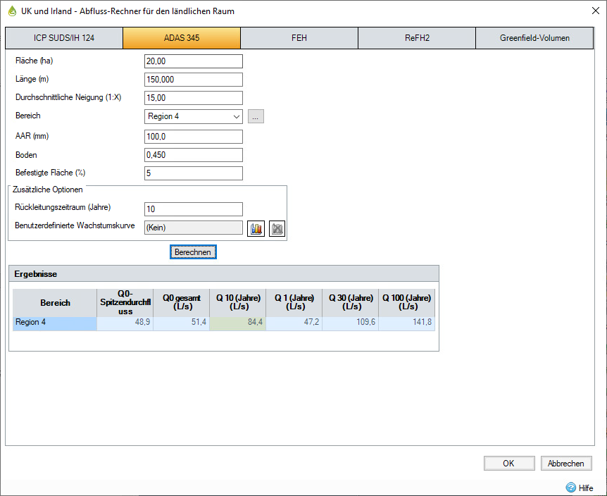

Eingabevariablen
Fläche: Einzugsgebietsfläche
Länge: Maximale Länge des Einzugsgebiets
Durchschnittliche Neigung: Durchschnittliche Neigung des Einzugsgebiets (Höhe/Länge)
Bereich: Bereichsnummer des Einzugsgebiets gemäß FSR-Abbildung I.2.4. Dieser Wert kann auch mit der Bereichsauswahl ausgewählt werden.
AAR: Durchschnittliche Niederschlagsmenge
Bodentyp: Bodentypfaktor ST:
Durchlässigkeitsklasse
ST
Sehr gering
1
Gering bis mäßig
0.8
Moderat
0.5
Sehr hoch
0.1
* Weitere Informationen finden Sie in der obigen Referenz.
Befestigte Fläche: Befestigter Anteil, maximal 10 %
Zusätzliche Optionen
Wiederkehrperiode: Wiederkehrperiode von Niederschlägen zwischen 1 und 1000 Jahren
Anmerkung: Die Wiederkehrperiode ist gesperrt, wenn sie über die Abflussratenprüfung im Prüfbericht aufgerufen wird, da die Wiederkehrperiode durch die Prüfung vorgegeben wird.
Wachstumskurve: Klicken Sie auf das Symbol Wachstumskurvendetails, um den Wachstumskurven-Editor zu öffnen.
Ausgabevariablen
Q0: Spitzenvolumenstrom für Wiederkehrperiode von 2 Jahren
Q gesamt: Spitzenvolumenstrom einschließlich befestigter Fläche für Wiederkehrperiode von 2 Jahren
