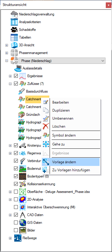

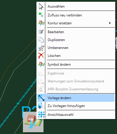

Sie können auf die Menüoption Vorlage ändern zugreifen, indem Sie entweder mit der rechten Maustaste auf die Einträge unter Zuflüsse, Knotenpunkte, Regenwassersteuerungen oder Landnutzungen in der Gruppe Strukturansicht klicken oder indem Sie mit der rechten Maustaste auf eines dieser Elemente (einschließlich Verbindungen) im Fenster Plan klicken. Beachten Sie, dass vor dem Aufrufen des Menüs Vorlage ändern mehrere Elemente ausgewählt werden können. Die Funktion ist jedoch nur verfügbar, wenn alle ausgewählten Elemente einem der folgenden Typen angehören:

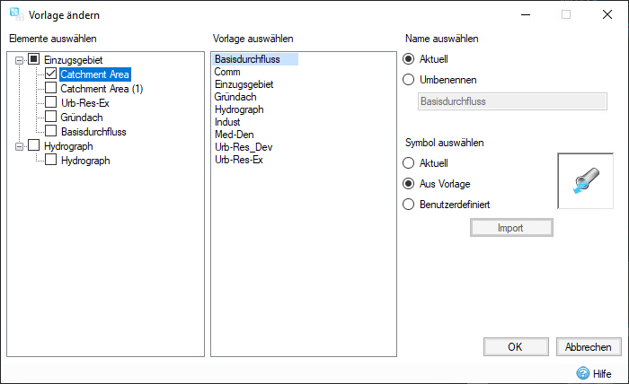

Wählen Sie im Dialogfeld Vorlage ändern die zu ändernden Objekte in der Struktur Ausgewählte Elemente aus (vorgabemäßig sind alle Elemente ausgewählt, die vor dem Öffnen des Menüs ausgewählt waren). Wählen Sie dann die entsprechende Vorlage für das ausgewählte Objekt aus. Das Symbol und die Beschriftung können außerdem an den Entwurf des Projekts angepasst werden. Beachten Sie, dass bei der Option Umbenennen mehrere Elemente nach einem sequenziellen Standardformat benannt werden (z. B. Einzugsgebiet, Einzugsgebiet (2), Einzugsgebiet (3)).
