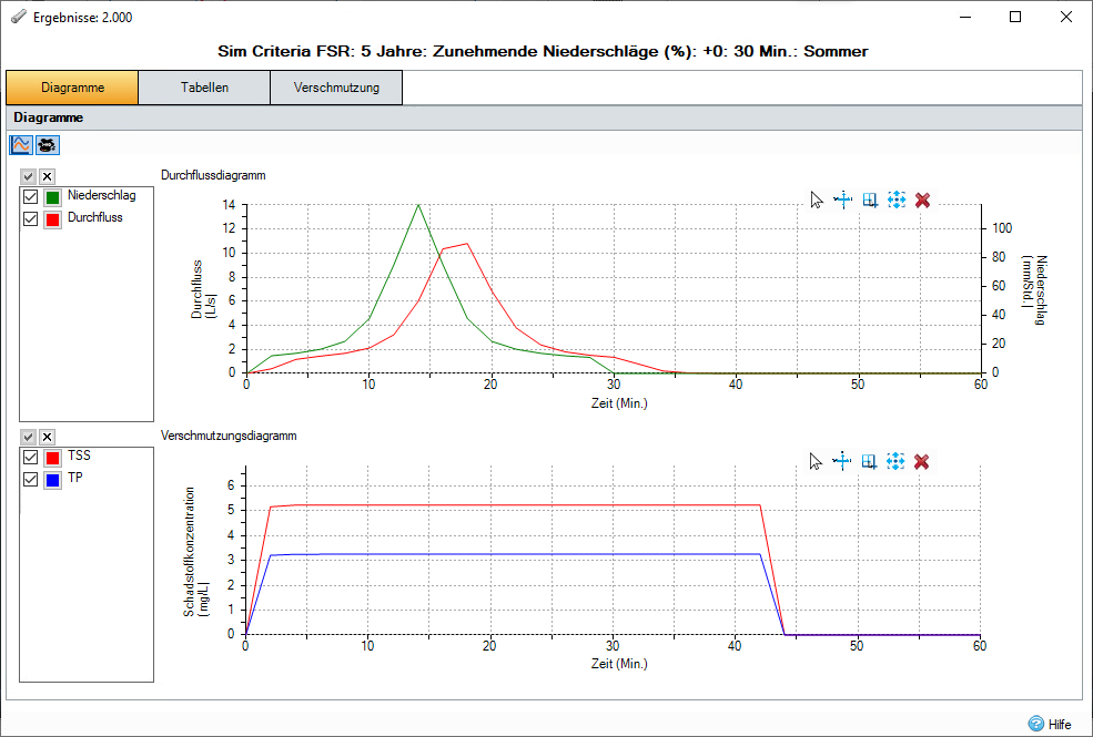

Diagramme
Stellt Diagramme bereit, die verschiedene Aspekte von Ergebnissen zeigen. Jedes dieser Diagramme lässt sich nach Bedarf aktivieren und deaktivieren. Weitere Informationen finden Sie auf den Seiten Diagrammwerkzeuge und Ergebnisdiagramme.
 Volumenströme: Zeigt ein Diagramm der Volumenströme in den Zulauf/aus dem Zulauf im Zeitverlauf an.
Für Phasen, die nur Basisvolumenstrom- oder Eingabe-Ganglinien enthalten, ist kein Niederschlag verfügbar.
  Verschmutzung: Zeigt die Schadstoffkonzentrationen, die den Zulauf passieren, im Zeitverlauf an.

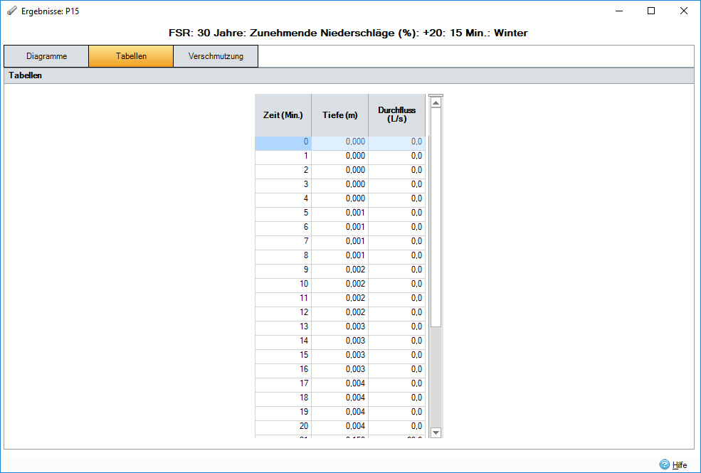

Ergebnisse
Zeigt die minütlichen Volumenstromdaten aus der Analyse der Verbindung an.
Die Informationen werden je nach Einheit mit einer vorgegebenen Anzahl von Dezimalstellen angezeigt. Wenn Sie mehr oder weniger Dezimalstellen sehen möchten, können Sie im Kontextmenü die Option Dezimalstellen erhöhen oder Dezimalstellen verringern auswählen. Diese Einstellung wird zwischen Sitzungen nicht gespeichert.
Ausgabeintervall
Das Ausgabeintervall ergibt sich aus dem Wert, der in den Analysekriterien ausgewählt wurde. Die Ergebnisse werden über die Ausgabeintervallperiode gemittelt. Wenn das Ausgabeintervall beispielsweise 5 Minuten und das Analyseintervall 1 Minute beträgt, werden die für die Intervalle von 1 bis 5 Minuten berechneten Ergebnisse gemittelt, um das 5-Minuten-Ergebnis zu erhalten.

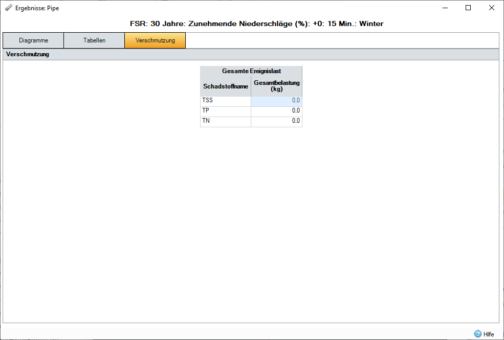

Verschmutzung
Zeigt eine Aufschlüsselung der Schadstoffbelastungen an, die die Verbindung passieren.
