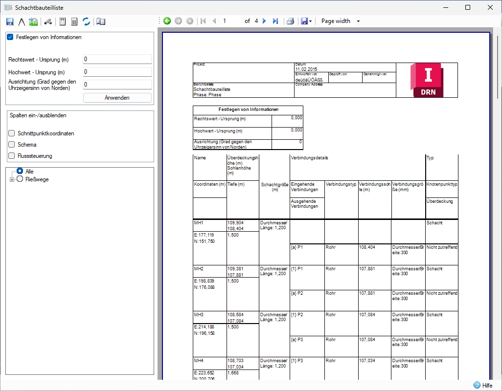

Schachtbauteilliste
Die Schachtbauteilliste zeigt eine Aufschlüsselung der Knotenpunkte in der aktuellen Phase, ihrer ein- und ausgehenden Verbindungen sowie der entsprechenden Volumenstromsteuerung an.
Auf das Formular Schachtbauteilliste können Sie über die Multifunktionsleiste Ergebnisse zugreifen, wenn mindestens ein Knotenpunkt im Netz vorhanden ist. Beim Öffnen des Formulars werden alle Schächte angezeigt, die sich derzeit in der Phase befinden. Die Bauteilliste kann dann verfeinert werden, um verschiedene Fließwege anzuzeigen. Sie haben auch die Möglichkeit, einfache Knotenpunkte anzuzeigen, die vorgabemäßig ausgeblendet sind.
Die Schachtbauteilliste kann in CAD exportiert werden, wobei die Layer und die Tabellengröße mit den CAD-Optionen konfiguriert werden können. Darüber hinaus kann die Bauteilliste als CSV-Datei exportiert werden.
Die Informationen in der Bauteilliste werden automatisch aktualisiert, wenn eine Änderung am Plan vorgenommen wird. Wenn beispielsweise ein Schacht gelöscht wird, wird die Bauteilliste automatisch mit der Änderung aktualisiert.
Die Knotenpunkte werden als eine fortlaufende Tabelle angezeigt, in der jeder Knotenpunkt über einen eigenen dreizeiligen Block verfügt. Wenn die Bauteilliste über mehrere Seiten geht, werden die Kopfzeilen wiederholt, um das Lesen zu erleichtern. Die Schachtbauteilliste zeigt eine Reihe von Attributen zum Knotenpunkt an, einschließlich der ein- und ausgehenden Verbindungen und der derzeit verwendeten Volumenstromsteuerung(en).
In Situationen, in denen der Knotenpunkt über keine ein- oder ausgehenden Verbindungen verfügt, wird die Zelle leer gelassen. Wenn die Volumenstromsteuerung Freier Abfluss lautet, wird auch keine Sohlenhöhe angezeigt.

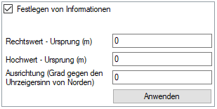

Ausrichtungsinformationen
Mit Ausrichtungsinformationen steuern Sie die Möglichkeit zum Wechseln zwischen tatsächlichen und Standortkoordinaten, was sich dann in der Schachtbauteilliste widerspiegelt. Vorgabemäßig ist dieser Abschnitt deaktiviert, sodass tatsächliche Koordinaten verwendet werden. Dies kann geändert werden, indem Sie das Kontrollkästchen in diesem Abschnitt aktivieren, um zu Standortkoordinaten zu wechseln. Durch Anpassen von Rechtswert – Ursprung und Hochwert – Ursprung werden die Koordinaten der Knotenpunkte und die Schnittpunkte an den neu angegebenen Standort-Ursprungspunkt angepasst. Durch Anpassen der Ausrichtung wird der Standort vom geografischen Norden gedreht, wodurch die Knotenpunktkoordinaten und Schnittpunkte geändert werden. Außerdem wird das Schema in der Bauteilliste gedreht, um anzuzeigen, dass die Verbindungen nun in einem anderen Winkel in den Knotenpunkt eingehen. Diese Änderungen werden angewendet, sobald Sie auf die Schaltfläche Anwenden klicken. Das Formular wird dann mit den aktualisierten Koordinaten aktualisiert. Die eingegebenen Werte werden gespeichert und in die Bauteilliste übernommen, sobald das Formular geöffnet wird, auch in verschiedenen Phasen. Um wieder zu den tatsächlichen Koordinaten zu wechseln und die Ausrichtungsinformationen zurückzusetzen, deaktivieren Sie das Kontrollkästchen. Die Bauteilliste wird dann wieder auf die tatsächlichen Koordinaten zurückgesetzt, ohne dass Sie erneut auf die Schaltfläche Anwenden klicken müssen.

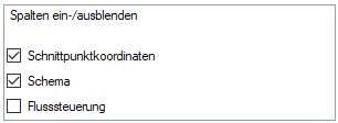

Spalten ein-/ausblenden
Die Option Spalten ein-/ausblenden steuert die Informationen, die in der Schachtbauteilliste angezeigt werden. Vorgabemäßig werden alle Informationen angezeigt, und daher ist jedes Kontrollkästchen aktiviert. Jedes Kontrollkästchen kann deaktiviert werden, und die relevanten Informationen werden dann nicht mehr in der Schachtbauteilliste angezeigt. Es gibt drei Optionen, die deaktiviert werden können: Schnittpunktkoordinaten, Schema und die Spalten für Volumenstromsteuerung.

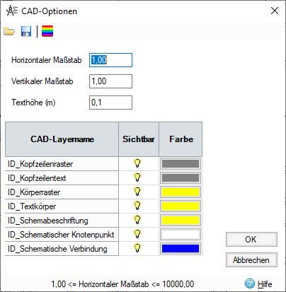

CAD-Optionen
Das Formular CAD-Optionen wird zum Einrichten der CAD-Exportoptionen verwendet. Die Farben können für jeden Layer geändert werden. Die Layer können über die Glühbirnensymbole deaktiviert werden. Skalierungsfaktoren können sowohl für die horizontale als auch für die vertikale Achse ausgewählt werden, und es kann eine Texthöhe angewendet werden, um sicherzustellen, dass der gesamte Text die passende Höhe aufweist.
Die Einstellungen können gespeichert und über die Symbole im Werkzeugkasten neu geladen werden. Der Werkzeugkasten enthält auch die Schaltfläche Zurücksetzen, mit der alle Farben und Einstellungen auf ihre Vorgabewerte zurückgesetzt werden können.
Navigation
Der Werkzeugkasten für die Navigation wird verwendet, um durch die einzelnen Seiten der Schachtbauteilliste zu navigieren, indem Sie die Pfeile verwenden oder eine Seitennummer eingeben.
Darüber hinaus können Seiteneinstellungen über diesen Werkzeugkasten geändert werden. Sie können auch die Eigenschaften, wie z. B. die Seitengröße und -ausrichtung, bearbeiten. Sie können außerdem auf die Schaltfläche Parameter zugreifen, über die Sie die Schriftgröße bearbeiten können.
Mit dem Symbol Speichern können Sie den aktuell gezeichneten Berichtssatz in eine Vielzahl von Formaten exportieren (der CSV-Export bietet keine genauen Kopfzeilen; verwenden Sie stattdessen die Schaltfläche Als CSV exportieren im Werkzeugkasten):
Die Bauteilliste kann auch über diesen Werkzeugkasten ausgedruckt werden, und der aktuelle Zoomfaktor kann ausgewählt werden.
