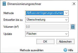

Jede Regenwassersteuerung (SWC) verfügt über einen entsprechenden Dimensionierungsrechner, mit dem Sie Folgendes tun können:
Der Dimensionierungsrechner für Regenwassersteuerungen umfasst die folgenden Optionen:
Wählen Sie Schnellspeicherschätzung, Abflussverringerungsvolumen oder Methode des Pluies aus, um ein Volumen im Feld unten anzugeben (beachten Sie, dass Methode des Pluies für Ihre Region möglicherweise nicht verfügbar ist). Wenn Sie eine dieser Optionen auswählen, wird rechts neben dem Feld Volumen eine Rechner-Schaltfläche angezeigt. Wenn Schnellspeicherschätzung ausgewählt ist, wird durch Klicken auf die Rechner-Schaltfläche der Rechner für die Schnellspeicherschätzung (QSE) angezeigt. Wenn Abflussverringerungsvolumen ausgewählt ist, wird durch Klicken auf die Rechner-Schaltfläche der Rechner für Wasserqualität (WQv) angezeigt. Wenn Methode des Pluies ausgewählt ist, wird durch Klicken auf die Rechner-Schaltfläche der Rechner für die Methode des Pluies angezeigt.
Mit einem dieser Rechner wird ein Volumen im Dimensionierungsrechner ausgegeben. Im Fall des Rechners für die Schnellspeicherschätzung entspricht das ausgegebene Volumen der Mitte des geschätzten Speichervolumenbereichs. Im Fall des Wasserqualitätsrechners entspricht das ausgegebene Volumen dem Zielvolumen, das im Bericht des Wasserqualitätsrechners angegeben ist. Beim Rechner für die Methode des Pluies entspricht das ausgegebene Volumen dem maximalen Speichervolumen. Die Option Schnellspeicherschätzung ermöglicht es Ihnen auch, das gewünschte Volumen manuell einzugeben, anstatt den Rechner zu verwenden.
Für Phasen, die nur Basisvolumenstrom- oder Eingabe-Ganglinien enthalten, sind die folgenden Optionen nicht verfügbar: Schnellspeicherschätzung, Abflussverringerungsvolumen und Methode des Pluies.
Dies gilt für alle Methoden außer Seitenneigung (nur für Regenwassersteuerungen von Tanks und Becken relevant). Wählen Sie die Höhe aus, bis zu der das Volumen bereitgestellt werden soll:
Freibord: Die Freibordhöhe der Regenwassersteuerung, d. h. Überschreitungshöhe - Freibordtiefe.
Niedrigster Auslass: Die Sohlenhöhe des niedrigsten Auslasses mit einem festgelegten Steuerelement.
Dies gilt für alle Methoden außer Seitenneigung (nur für Regenwassersteuerungen von Tanks und Becken relevant). Wählen Sie einen Parameter aus, deraktualisiert werden soll, wenn die Regenwassersteuerung an das neue Volumen angepasst wird. Diese Liste ist spezifisch in Bezug auf die Art von Regenwassersteuerung. Die meisten Optionen sind selbsterklärend, z .B. Länge, Breite, Basishöhe usw.
Bei zwei Optionen ist möglicherweise eine ausführlichere Erläuterung notwendig:
