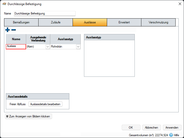

Der Rohrdrän-Auslass ermöglicht Volumenströme durch den Rohrdrän einer Regenwassersteuerung zur Weiterleitung an eine andere Stelle. Der Auslass ist nur für Regenwassersteuerungen verfügbar, die einen Rohrdrän bereitstellen, und auch nur dann, wenn er aktiviert wurde.
Spezifikation
Der Auslasstyp wird vorgabemäßig für den ersten Auslass ausgewählt, der hinzugefügt wird, wenn in der Regenwassersteuerung ein Rohrdrän vorhanden ist. Er kann jedoch aus der Dropdown-Liste ausgewählt werden.

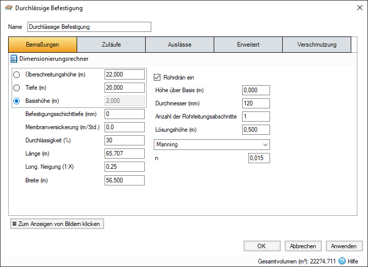

Die tatsächlichen Parameter für den Rohrdrän werden als Teil der Regenwassersteuerungsbemaßungen eingegeben. Im nachstehenden Beispiel wird eine durchlässige Befestigung dargestellt:
Die Parameter lauten wie folgt:
Höhe über Basis: Höhe der Rohrsohle über der Basis des Systems.
Durchmesser: Definiert den Durchmesser von Rohren.
Anzahl der Rohrleitungsabschnitte: Gibt die Anzahl der Rohre an.
Reibungsschema: Legt die Formel zur Berechnung von Geschwindigkeit und Fließzeit fest. Zur Auswahl stehen: n-Wert nach Manning und Colebrook-White. Die Variable unter dem Kombinationsfeld hängt von der ausgewählten Option ab.
n: n-Rauigkeitswert nach Manning. Wird in der Gleichung der Manning-Formel verwendet, um die Geschwindigkeit und damit die Fließzeit bei Verwendung der Option n-Wert nach Manning zu berechnen.
Rauigkeit: Colebrook-White-Rauigkeitswert. Wird in der Gleichung der Colebrook-White-Formel verwendet, um die Geschwindigkeit und damit die Fließzeit bei Verwendung der Option Colebrook-White zu berechnen.
Lösungshöhe: Höhe über der Sohle des Rohrs mit Rohrdrän, an der das Wasser ausgeleitet wird. Dies wird häufig verwendet, um eine gesättigte Zone zu erstellen.
