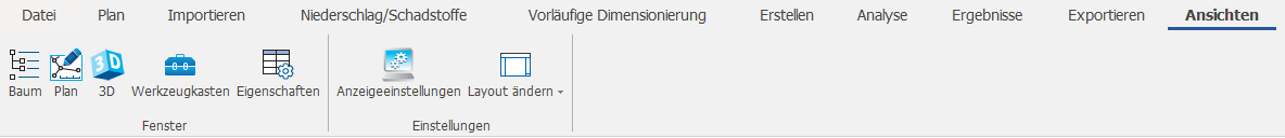

Multifunktionsleiste Ansichten
Die Multifunktionsleiste Ansichten bietet Optionen zum Öffnen oder Auswählen verschiedener Fenster in InfoDrainage sowie eine einfache Möglichkeit zum Ändern des Layouts von Fenstern und zum Konfigurieren der Anzeigeeinstellungen.
Wenn das Fenster geschlossen ist, wird es mithilfe der Schaltflächen unter der Kategorie Fenster in seiner Vorgabeposition geöffnet (diese ist unterschiedlich, wenn ein Layout ausgewählt wurde). Wenn das Fenster jedoch bereits geöffnet ist, wird es stattdessen über die Schaltfläche ausgewählt.
Fenster
Baum: Öffnet die Strukturansicht oder wählt sie aus. Die Vorgabeposition befindet sich auf der linken Seite.
Plan: Öffnet die Draufsicht oder wählt sie aus. Die Vorgabeposition befindet sich in der Mitte.
3D: Öffnet die 3D-Ansicht oder wählt sie aus. Die Vorgabeposition befindet sich in der Mitte.
Werkzeugkasten: Öffnet den Werkzeugkasten oder wählt ihn aus. Die Vorgabeposition befindet sich auf der rechten Seite.
Eigenschaften: Öffnet die Eigenschaften oder wählt sie aus. Die Vorgabeposition befindet sich auf der rechten Seite.
Einstellungen
Anzeigeeinstellungen: Öffnet das Formular Anzeigeeinstellungen.
Layout ändern: Dropdown-Liste von Layouts, mit der Sie Layouts auswählen oder Ihre eigenen hinzufügen können.
