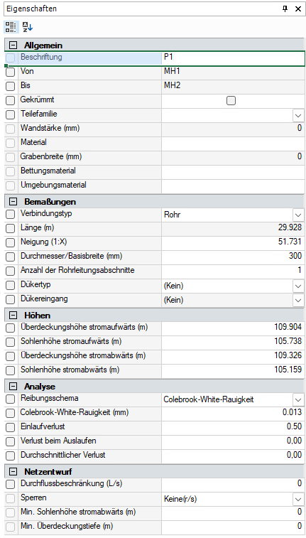

Eigenschaften
Die Ansicht Eigenschaften zeigt die Details des aktuell ausgewählten Elements an und ermöglicht es, Werte schnell zu ändern, ohne dass ein detailliertes Datenformular aufgerufen werden muss.
Anzeige von Elementen
Im Eigenschaftenfeld werden die Details des/der aktuell ausgewählten Elements/Elemente angezeigt. Die folgenden Objekte werden angezeigt:
Ein Element kann im Plan, in der Strukturansicht, in Tabellen oder über das dazugehörige Datenformular ausgewählt werden. Wenn die Auswahl geändert wird, werden die Informationen zu dem/den Objekt(en) in der Tabelle angezeigt.  Wenn die Auswahl deaktiviert ist, wird Nichts ausgewählt anstelle der Tabelle angezeigt.
Änderungen an Werten werden in Echtzeit abgeschlossen, d. h., sie werden sofort ausgeführt und aktualisieren die anderen geöffneten Ansichten in der Software. Es wird eine Markierung zum Rückgängigmachen erstellt, mit der die Änderung ggf. rückgängig gemacht werden kann.
Anmerkung: Im Eigenschaftenfeld werden keine Tabellen mit Informationen wie Zuläufen, Auslässen, Layern usw. angezeigt. Diese können auf den einzelnen Datenformularen oder Tabellen eingesehen werden.
Beschriftungen
Im Eigenschaftenfeld können Sie außerdem spezifische Informationen zu den Beschriftungen für jedes Objekt anzeigen. Dies wird durch die Kontrollkästchen in der ersten Spalte gesteuert, die die aktuell angezeigten Informationen widerspiegeln. Sie können geändert werden, um zur Beschriftung eines Objekts Informationen hinzuzufügen bzw. daraus zu entfernen. Der Vorgabesatz von Beschriftungen für ein neues Objekt sowie die Präfixe und ob die Einheiten für eine Eigenschaft angezeigt werden sollen, wird über die Registerkarte Beschriftungen in den Anzeigeeinstellungen gesteuert.
Anmerkung: Um zu viel Unordnung auf dem Plan zu vermeiden, ist der Satz der beschriftbaren Elemente begrenzt; siehe Anzeigeeinstellungen für den vollständigen Satz.
Mehrfachauswahl
Wenn mehrere Elemente ausgewählt sind, werden im Eigenschaftenfeld die Eigenschaften angezeigt, die sie sich teilen.
In einigen Fällen ist dies recht eingeschränkt, z. B. bei Auswahl einer Verbindung und eines Knotenpunkts, da sie nur einen Beschriftungswert gemeinsam haben.
Wenn mehrere Elemente eines ähnlichen Typs ausgewählt werden, d. h. mehrere Knotenpunkte oder Rohrverbindungen, werden in der Tabelle dieselben Informationen aufgeführt, wobei jedoch die Werte mit *VARIIERT* angezeigt werden. Änderungen an diesen Werten werden auf alle Elemente in der Auswahl angewendet. Dabei werden bei Beschriftungsaktualisierungen die üblichen Regeln angewendet, um zu verhindern, dass mehrere Elemente mit demselben Namen vorhanden sind.
Beschriftungen: Die Einstellung für Beschriftungen wird, sofern dies für alle Elemente aktiviert ist, auch dann kombiniert, wenn eine Mehrfachauswahl durchgeführt wird. Dadurch kann die Anmerkung für viele Elemente gleichzeitig aktiviert/deaktiviert werden. Wenn eine Anmerkung für einige Elemente aktiviert und für andere deaktiviert ist, wird sie als schwarzer Quader in einem unbestimmten Status angezeigt. Nach der Anpassung werden jedoch alle Elemente gesteuert.
Werkzeugkasten
Hier stehen zwei Optionen zum Anzeigen der Daten in der Tabelle zur Verfügung:
Kategorisiert: Eigenschaften werden nach dem Eigenschaftstyp gruppiert, um den es sich handelt:
Alphabetisch: Eigenschaften werden basierend auf ihrer Beschriftung in alphabetischer Reihenfolge aufgeführt.
Hilfetext
Wie bei Datenformularen ist es auch bei der Eingabe von Informationen hilfreich zu wissen, was der gültige Bereich für ein Feld ist. Im Eigenschaftenfeld werden dieselben Informationen in der Gruppe unter der Tabelle angezeigt.
Die Größe dieser Gruppe kann durch Anpassen der Teilerleiste geändert werden.
