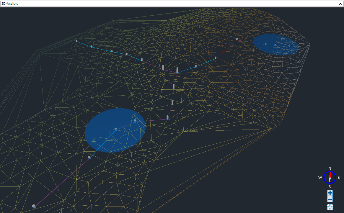

3D
Im Fenster 3D werden die Positionen und Bemaßungenvon Regenwassersteuerungen (SWCs), Knotenpunkten, Verbindungen, Oberflächendaten und Oberflächenabflüssen dreidimensional angezeigt.

Theoretische Verbindungen werden einfach als Linie zwischen den Überschreitungs-/Überdeckungshöhen der verbundenen Knotenpunkte/SWCs angezeigt.
Einfache Knotenpunkte werden als durchsichtige Kugel angezeigt. Die Größe und Höhe dieser Kugel wird durch die ein- und ausgehenden Verbindungen bestimmt.
Bypass-Verbindungen werden in 3D identisch mit anderen Verbindungen angezeigt, anders als im Plan.
Zuläufe und Auslässe werden in 3D nicht angezeigt.
Rohrdräne werden in SWCs mit benutzerdefinierten Konturen in 3D nicht angezeigt.
Regenwassersteuerungen mit mehreren kleineren Strukturen (Zellspeicher, Kammern, trockene Brunnen) werden als Zylinder, Quader oder Prismen und nicht als Sammlung kleinerer Strukturen gerendert, wenn die Position der einzelnen kleineren Strukturen nicht bestimmt werden kann.

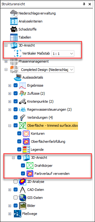

Spezifische Einstellungen für 3D finden Sie in den entsprechenden Abschnitten unter Strukturansicht und Anzeigeeinstellungen. In der Strukturansicht befindet sich unterhalb des Oberflächenknotens ein Knoten für 3D, über den Sie schnell 3D-Oberflächeneinstellungen aktualisieren können.
3D-Einstellungen in der Strukturansicht
3D Einstellungen in den Anzeigeeinstellungen
