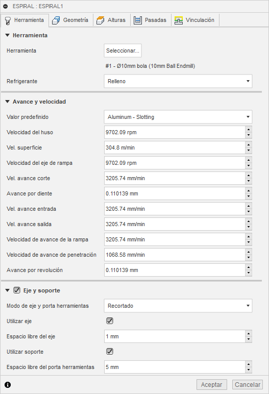

icono de la ficha herramienta Parámetros de la ficha Herramienta
ficha herramienta del cuadro de diálogo acabado de espiral 3d
Refrigerante
Seleccione el tipo de refrigerante que se utiliza con la herramienta de mecanizado. No todos los tipos funcionan con todos los posprocesadores de máquina.
Avance y velocidad
Parámetros de corte del eje y velocidad de avance.
Eje y soporte
Si esta opción está activada, proporciona controles adicionales para la gestión de colisiones. La detección de colisiones puede realizarse tanto para el eje como para el soporte de la herramienta, y se pueden especificar diferentes espacios libres. Elija entre varios modos, en función de la estrategia de mecanizado.
Esta función aumenta el número de cálculos que hay que realizar. Esto puede afectar al rendimiento de su sistema en proyectos muy grandes.
Modos de eje y portaherramientas

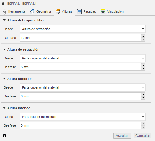

icono de la ficha alturas Parámetros de la ficha Alturas
ficha alturas del cuadro de diálogo acabado de espiral 3d
Para Geometría de espacio libre, consulte Geometría de espacio libre.
Para las alturas de mecanizado, consulte Configuración de alturas de mecanizado y:

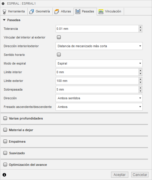

icono de la ficha pasadas Parámetros de la ficha Pasadas
ficha pasadas del cuadro de diálogo acabado de espiral 3d
Tolerancia
La tolerancia de mecanizado es la suma de las tolerancias utilizadas para la generación de la ruta de herramienta y la triangulación de geometría. Las tolerancias de filtro adicionales se deben añadir a esta tolerancia para obtener la tolerancia total.
tolerancia libre tolerancia reducida
Tolerancia libre 0,100 Tolerancia reducida 0,001
El movimiento de contorneo de la máquina CNC se controla mediante los comandos G1 de línea y G2/G3 de arco. Para que esto sea posible, Fusion linealiza las rutas de herramienta de spline y superficie para acercarlas, y crea muchos segmentos de línea cortos para aproximarse a la forma deseada. La precisión con que la ruta de herramienta se ajusta a la forma deseada depende en gran medida del número de líneas utilizado. El uso de más líneas proporciona una ruta de herramienta más aproximada a la forma nominal de la spline o superficie.
Insuficiencia de datos
Siempre es tentador usar tolerancias muy ajustadas, pero existen compensaciones, tales como tiempos de cálculo de ruta de herramienta más prolongados, archivos de código G de gran tamaño y movimientos de línea muy cortos. Las dos primeras no suponen un gran problema, ya que Fusion realiza el cálculo muy rápido y los controles más modernos tienen 1 MB de RAM como mínimo. Sin embargo, los movimientos de línea cortos, en combinación con velocidades de avance altas, pueden causar un fenómeno que se conoce como "insuficiencia de datos".
La insuficiencia de datos se produce cuando el control se satura con datos que no puede mantener. Los controles de CNC solo pueden procesar un número finito de líneas de código (bloques) por segundo. Es posible que la cantidad sea de tan solo 40 bloques/segundo en máquinas antiguas y de 1000 bloques/segundo o más en máquinas más modernas, como el control Haas Automation. Los movimientos de línea cortos y las velocidades de avance altas pueden forzar una velocidad de procesamiento superior a la que el control puede gestionar. Si esto sucede, la máquina debe detenerse después de cada movimiento y esperar al siguiente servomando desde el control.
Vincular del interior al exterior
Active esta opción para especificar si la vinculación entre las pasadas debe realizarse sin un orden concreto o de pasadas interiores a pasadas exteriores.
Dirección interior/exterior
Especifica si la ruta de herramienta se mueve de adentro hacia afuera o de afuera hacia adentro. Al seleccionar la opción de Distancia de mecanizado más corta se utiliza una mezcla del orden para lograr la distancia de mecanizado más corta.
diagrama de modo de espiral: de dentro a fuera
De dentro a fuera
diagrama de modo de espiral: de fuera a dentro
De fuera a dentro
En el sentido horario
Especifica que la espiral es en sentido horario.
Modo de espiral
Límite interior
Define el radio interior mínimo. Las imágenes siguientes se muestran con una ruta de herramienta Espiral 3D.
diagrama de radio de espiral: ninguno
Sin radio interior
diagrama de radio de espiral: interior
Radio interior
Límite exterior
Define el radio exterior máximo. Las imágenes siguientes se muestran con una ruta de herramienta Espiral 3D.
Sin radio exterior
diagrama de radio de espiral: exterior
Radio exterior
Sobrepasada
Especifica la sobrepasada horizontal entre pasadas. Por defecto, este valor es un 95 % del diámetro del cortador menos el radio de esquina de la herramienta.
diagrama de sobrepasada horizontal
Sobrepasada horizontal
Dirección
La opción de dirección permite definir si Fusion debe intentar mantener el fresado Concurrente o Convencional.
Relacionado: En función de la geometría, no siempre es posible mantener el fresado concurrente o convencional a lo largo de la trayectoria de herramienta completa.
diagrama de dirección: un sentido
Concurrente
diagrama de dirección: ambos sentidos
Ambos sentidos
Concurrente
Seleccione Concurrente para mecanizar todas las pasadas en una única dirección. Cuando se utiliza este método, Fusion intenta utilizar el fresado concurrente con respecto a los contornos seleccionados.
Convencional
Esta opción invierte la dirección de la ruta de herramienta en comparación con el parámetro Concurrente para generar una ruta de herramienta de fresado convencional.
Ambos sentidos
Si se selecciona Ambos sentidos, Fusion omite la dirección de mecanizado y vincula las pasadas a las direcciones resultantes de la ruta de herramienta más corta.
Varias profundidades
Active esta opción para realizar cortes de varias profundidades.
Varias profundidades se utiliza para crear varias pasadas de desfase de Z incrementales en muchas de las estrategias de acabado 3D y es útil para eliminar una cantidad fija de material mediante varias pasadas. Las imágenes siguientes se muestran con Paralelo 3D.
diagrama de pasadas de desfase axial: pasada única
Desactivado
diagrama de pasadas de desfase axial: 3 pasadas
Tres reducciones
Reducción máxima
Especifica la distancia para la reducción máxima entre niveles Z. La reducción máxima se aplica a toda la profundidad, menos cualquier material restante y pasada de acabado.
reducción máxima
Número de reducciones
Especifica el número de reducciones deseado.
Ordenar por profundidad
Si esta opción está activada, se ordenan los cortes de varios contornos o cavidades por nivel Z.
cavidades modeladas cortes por nivel z
Modelo con varias
selecciones de cavidad
Todas las cavidades
cortadas por nivel Z
Fresado ascendente/descendente
Utilice esta opción para partir cada pasada en segmentos, de modo que cada pieza se mecanice con movimientos descendentes o ascendentes solamente. Resulta útil al utilizar cortadores de insertos restringidos a una dirección de corte específica.
diagrama de fresado ascendente
Ambos
diagrama de fresado descendente
Fresado descendente
Material a dejar
diagrama de material a dejar: positivo
Positivo
Material a dejar positivo: la cantidad de material que queda después de una operación que se va a eliminar mediante operaciones de desbaste o acabado posteriores. Para las operaciones de desbaste, se deja una pequeña cantidad de material por defecto.
diagrama de material a dejar: ninguno
Ninguno
Ningún material a dejar: se elimina todo el material sobrante hasta la geometría seleccionada.
diagrama de material a dejar: negativo
Negativo
Material a dejar negativo: se elimina todo el material que supera la superficie o el contorno de la pieza. Esta técnica se suele usar en el mecanizado de electrodos para permitir un explosor o para cumplir los requisitos de tolerancia de una pieza.
Material radial (pared) a dejar
El parámetro Material radial a dejar controla la cantidad de material que se debe dejar en la dirección radial (perpendicular al eje de la herramienta), es decir, en el lado de la herramienta.
diagrama de material a dejar: radial
diagrama de material a dejar: ambos
Material radial y axial a dejar
La especificación de un valor de material radial a dejar positivo provoca que quede material en las paredes verticales y áreas empinadas de la pieza.
Para las superficies que no son exactamente verticales, Fusion interpola entre los valores de material axial (planta) y radial que se dejará, de modo que el material que queda en la dirección radial de estas superficies podría ser distinto del valor especificado, según la inclinación de la superficie y el valor de material axial que se dejará.
Si se cambia el material radial a dejar, el material axial a dejar se define automáticamente en la misma cantidad, a menos que se introduzca manualmente el valor de material axial a dejar.
Para las operaciones de acabado, el valor por defecto es 0 mm (0 pulg.), es decir, no se deja material.
Para las operaciones de desbaste, se deja una pequeña cantidad de material por defecto, que se puede eliminar posteriormente mediante una o varias operaciones de acabado.
Si se utiliza un valor de material a dejar negativo, la operación de mecanizado elimina material más allá de la forma del modelo. Esta opción se puede utilizar para mecanizar electrodos con un explosor, donde el tamaño del explosor sea igual al valor de material a dejar negativo.
Ambos valores de material radial y axial a dejar pueden ser números negativos. No obstante, el material radial a dejar negativo debe ser inferior al radio de la herramienta.
Cuando se utiliza un cortador de bola o de radio con un valor de material a dejar negativo mayor que el radio de esquina, el valor de material axial a dejar negativo debe ser menor o igual que el radio de esquina.
Material axial (planta) a dejar
El parámetro Material axial a dejar controla la cantidad de material que se deja en la dirección axial (a lo largo del eje Z), es decir, al final de la herramienta.
diagrama de material a dejar: axial
La especificación de un valor de material axial a dejar positivo provoca que quede material en las áreas superficiales de la pieza.
Para las superficies que no son exactamente horizontales, Fusion interpola entre los valores de material axial y radial (pared) que se dejará, de modo que el material que quede en la dirección axial de estas superficies podría ser distinto del valor especificado, según la inclinación de la superficie y el valor de material radial que se dejará.
Ambos valores de material radial y axial a dejar pueden ser números negativos. No obstante, cuando se utiliza un cortador de bola o de radio con un valor de material radial a dejar negativo mayor que el radio de esquina, el valor de material axial a dejar negativo debe ser menor o igual que el radio de esquina.
Empalmes
Active esta opción para introducir un radio de empalme.
Radio de empalme
Especifique un radio de empalme.
Suavizado
Suaviza la ruta de herramienta mediante la eliminación de los puntos excesivos y los arcos accesorios cuando es posible dentro de la tolerancia de filtrado especificada.
suavizado desactivado suavizado activado
Suavizado desactivado Suavizado activado
El suavizado se utiliza para reducir el tamaño del código sin que ello afecte a la precisión. El suavizado sustituye líneas colineales por una línea y arcos tangentes para reemplazar varias líneas en áreas curvas.
Los efectos del suavizado pueden ser considerables. El tamaño del archivo de código G se puede reducir un 50 % o más. La máquina funcionará de forma más rápida y constante, y mejorará el acabado de la superficie. La cantidad de reducción de código depende de cómo la ruta de herramienta se preste al suavizado. Las rutas de herramienta situadas principalmente en un plano principal (XY, XZ, YZ), como las rutas paralelas, se filtran bien. Las otras, como las de festoneado 3D, se reducen menos.
Tolerancia de suavizado
Especifica la tolerancia de filtro de suavizado.
El suavizado funciona mejor cuando la tolerancia (la precisión con la que se genera la ruta linealizada original) es igual o mayor que la tolerancia de suavizado (accesorio de arco de línea).
Nota: La tolerancia total, o la distancia que la ruta de herramienta puede desviarse de la forma de superficie o spline ideal, es la suma de la Tolerancia de corte y la Tolerancia de suavizado. Por ejemplo, si se define una Tolerancia de corte de 0,0004 y una Tolerancia de suavizado de 0,0004, la ruta de herramienta puede variar con respecto a la superficie o spline original hasta 0,0008 de la ruta ideal.
Optimización del avance
Especifica que el avance debería reducirse en las esquinas.
Cambio direccional máximo
Especifica el cambio angular máximo permitido antes de la reducción de la velocidad de avance.
Radio de avance reducido
Especifica el radio mínimo permitido antes de la reducción del avance.
Distancia de avance reducida
Especifica la distancia de reducción del avance antes de una esquina.
Velocidad de avance reducida
Especifica la velocidad de avance reducida que se va a utilizar en las esquinas.
Solo las esquinas interiores
Actívela para reducir la velocidad de avance solo en las esquinas interiores.

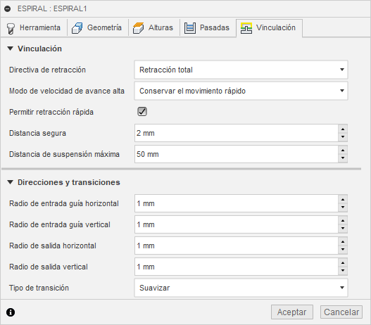

icono de la ficha vinculación Parámetros de la ficha Vinculación
ficha vinculación del cuadro de diálogo acabado de espiral 3d
Directiva de retracción
Controla el modo en que la herramienta se desplaza entre las pasadas de corte. Las imágenes siguientes se muestran usando la estrategia Flujo.
Para máquinas CNC que no admiten movimientos rápidos linealizados, el posprocesador se puede modificar para convertir todos los movimientos G0 en movimientos G1 de avance alto. Póngase en contacto con el soporte técnico para obtener más información o instrucciones sobre cómo modificar los posprocesadores según lo descrito.
Modo de velocidad de avance alta
Especifica cuando los movimientos rápidos deben generarse como rápidos verdaderos (G0) y cuando deben generarse como movimientos de velocidad de avance alta (G1).
Normalmente, este parámetro está definido para evitar colisiones en movimientos rápidos en las máquinas que realizan movimientos de "pata de perro" a una velocidad alta.
Velocidad de avance alta
Velocidad de avance de los movimientos rápidos que se generan como G1 en lugar de G0.
Permitir retracción rápida
Si esta opción está activada, las retracciones se realizan como movimientos rápidos (G0). Desactivar para forzar las retracciones a la velocidad de avance de salida.
Distancia segura
Distancia mínima entre la herramienta y las superficies de la pieza durante los movimientos de retracción. La distancia se mide después de aplicar el material a dejar, de modo que si se utiliza un valor de material a dejar negativo, deberán tomarse precauciones para garantizar que la distancia segura sea suficiente para evitar colisiones.
Distancia de suspensión máxima
Especifica la distancia máxima permitida para los movimientos de suspensión.
diagrama de distancia de parada máxima: 1 pulgada
Distancia de suspensión máxima de 1"
diagrama de distancia de parada máxima: 2 pulgadas
Distancia de suspensión máxima de 2 in
Radio de entrada guía horizontal
Especifica el radio de movimientos de entrada horizontales.
diagrama de radio de entrada
Radio de entrada guía vertical
Radio del arco vertical que suaviza el movimiento de entrada a medida que avanza hasta la propia ruta de herramienta.
diagrama de radio de entrada: vertical
Radio de salida guía horizontal
Especifica el radio de los movimientos de salida horizontales.
diagrama de radio de salida
Radio de salida horizontal
Radio de salida guía vertical
Especifica el radio de salida vertical.
Radio de salida vertical
Tipo de transición
Especifica el tipo de conexión realizada entre las pasadas.
