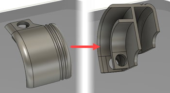

antes y después
Ejemplo de la posición inicial (izquierda) y, a continuación, una orientación optimizada que minimiza el volumen de soportes (derecha).
