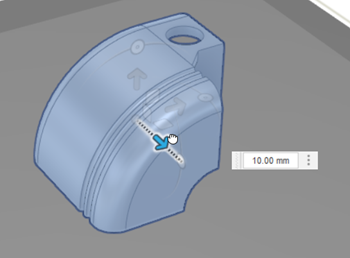

trasladar componente
Ejemplo de traslación a lo largo del eje X.
