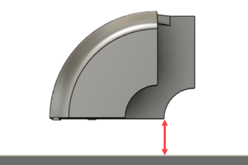

Ejemplo de un espacio libre de la plataforma distinto de cero.
