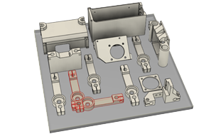

componentes que colisionan
Ejemplo de componentes que colisionan resaltados en rojo.
