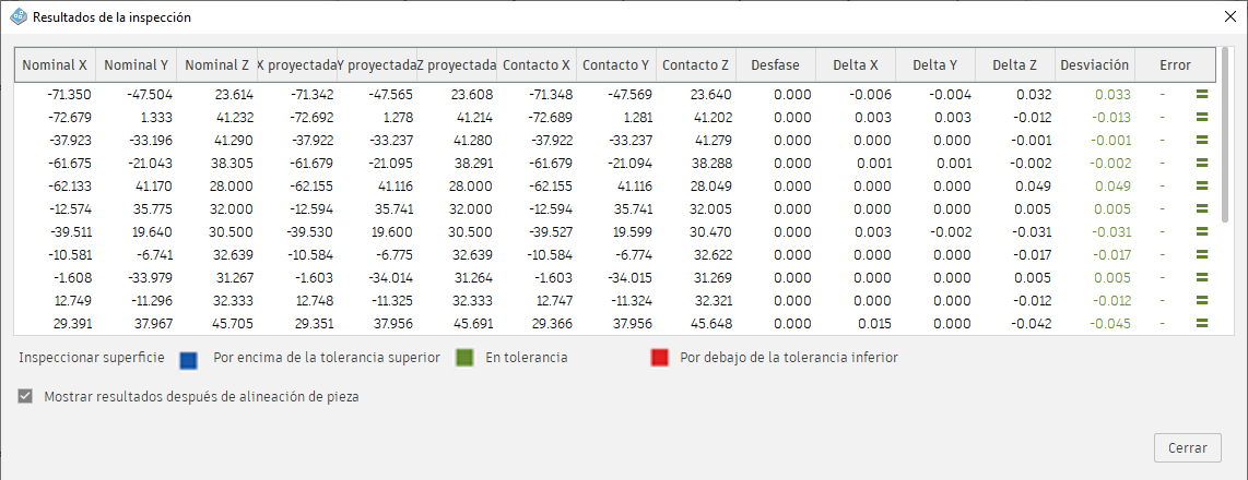

Al importar los resultados de la inspección, Fusion calcula la alineación de la pieza para determinar cuál es la mejor manera de ajustar la pieza para que esté alineada. Analice los resultados detallados de la inspección de superficies y examine cómo cambia la desviación de los puntos con y sin la alineación de la pieza calculada aplicada.
  1. Haga clic en Obtener resultados > Mostrar resultados icono de mostrar información de alineación de piezas.
    Se abre la ventana Resultados de la inspección.
    ventana resultados de la inspección
  2. (Opcional) Para ver las diferencias entre los resultados cuando no se aplica la alineación de la pieza, desactive la casilla de verificación Mostrar resultados después de alineación de pieza.
