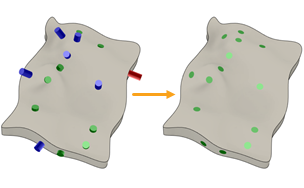

ayuda a automatizar la configuración de piezas complejas de forma libre en una máquina CNC. Entre los ejemplos se incluyen los fundidos, los forjados y las formas semifinales.
Mediante los resultados de la inspección de superficies, Fusion calcula una alineación de la pieza para compensar cualquier error de alineación o fijación imprecisa de la pieza en la máquina CNC. A continuación, ajusta el sistema de coordenadas de trabajo (SCT) en el controlador de la máquina para que las piezas se puedan mecanizar con precisión.
Ejemplo de resultados de la inspección antes (izquierda) y después (derecha) de aplicar una alineación de pieza.
