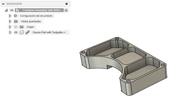

  1. En el Panel de datos, haga clic con el botón derecho en el diseño opcional que desea insertar y, a continuación, seleccione Insertar en el diseño actual.
    El diseño insertado se muestra en el lienzo y aparece en el navegador como un componente con un icono de vínculo icono de vínculo.
    diseño insertado
  2. Utilice los controles del manipulador o ajuste los parámetros del cuadro de diálogo Posición inicial para colocar el componente y, a continuación, haga clic en Aceptar.

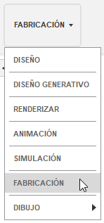

  3. Cambie al espacio de trabajo Fabricación.
    menú espacio de trabajo

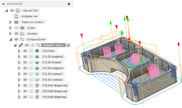

  4. En el mensaje de confirmación, haga clic en Insertar para añadir las configuraciones y operaciones del diseño insertado.
    Las configuraciones y operaciones aparecen en el navegador con un icono de vínculo icono de vínculo.
    diseño insertado con configuración

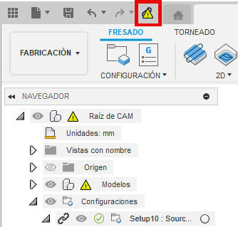

Si cambia las configuraciones y las operaciones en el diseño original, esos cambios no se reflejan automáticamente en el documento actual. Actualice las configuraciones y operaciones vinculadas en el documento actual para obtener los cambios más recientes.
  1. En la barra de Aplicación, haga clic en Actualizar modelo de referencia icono de obsoleto.
    obtener la última versión de todo
  2. En el cuadro de diálogo Administrador de referencias, haga clic en Actualizar todo y, a continuación, haga clic en Cerrar.
