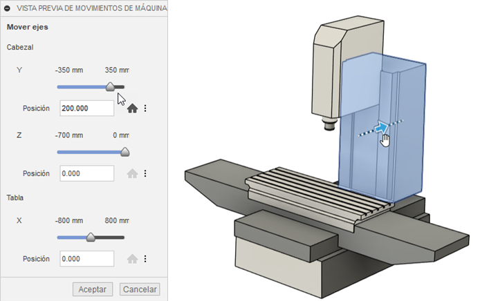

  2. En la barra de herramientas del entorno contextual del Generador de máquinas, haga clic en Vista previa de movimientos de máquina icono de vista previa de movimientos de máquina.
  3. Mueva el eje según sea necesario:
    • En el cuadro de diálogo Vista previa de movimientos de la máquina, arrastre la barra deslizante del eje o introduzca un valor en el campo Posición.
    • En el lienzo, haga clic y arrastre el eje.
      cuadro de diálogo vista previa de movimientos de máquina
      Sugerencia: Puede ser útil introducir una Posición o mover el eje directamente en el lienzo cuando el punto cero deseado está fuera de los límites de rango actuales del eje.

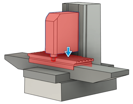

      colisión
      Nota: Si mueve los ejes de forma que colisionen entre sí, los ejes que colisionan se resaltan en rojo en el lienzo.
