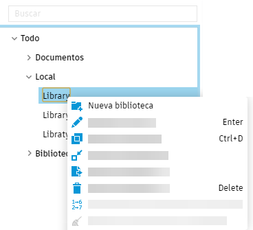

Administrar bibliotecas
Acceda a las opciones para administrar las bibliotecas, por ejemplo, creando, exportando e importando una biblioteca desde el menú contextual. Para abrir el menú, haga clic con el botón derecho en una biblioteca. Las opciones disponibles pueden variar en función de la biblioteca.
biblioteca de herramientas - administrar opciones
